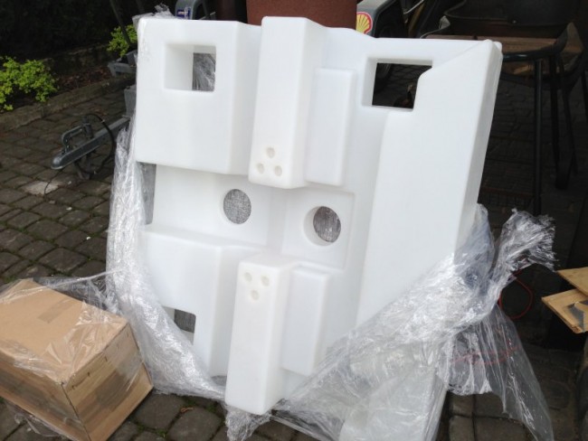

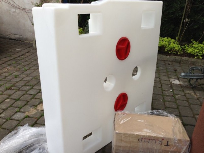

Właśnie dostałem zbiornik wody szarej dedykowany do Mojego Kamperka.
Baniak jest odpowiednio profilowany w celu zamontowania go pod pojazdem.
Czy ktoś dysponuje wiedzą lub fotkami,o sposobie mocowania do podwozia?
Z góry dzięki.

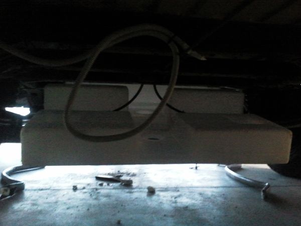

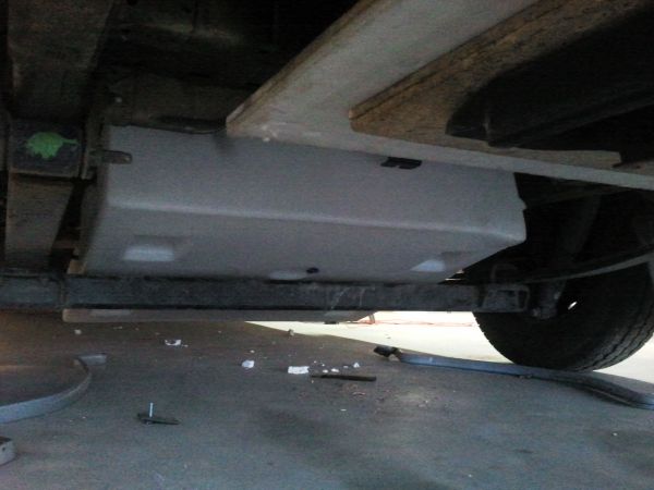

tak na szybko zdjęcie

Wysłany: 2014-05-12, 10:42
Mam pytanie co do zbiornika z foto.
Zawór spustowy zamontowałem w oryginalnym gnieździe i przy zrzucie
cała woda nie spływa,zostaje ok 12 litrów.(Pojazd wypoziomowany)
Czy tak ma byc?

Wysłany: 2014-05-12, 11:41
HENRYCZEK napisał/a:
Coś jest nie tak. Woda powinna spłynąć praktycznie cała , góra może z pół litra zostać.

Wysłany: 2014-05-12, 13:21
Może pojazd - tak , ale sprawdź zbiornik ??? jego ustawienie.
