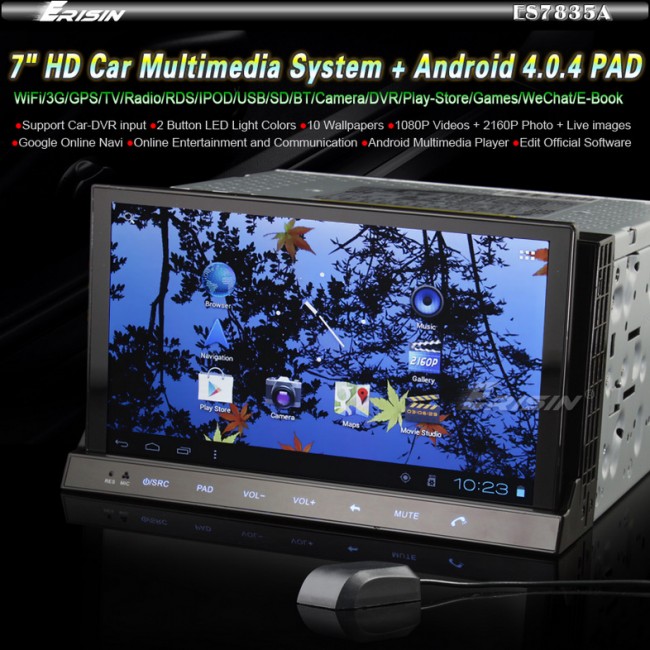

Znalazłem takie radio jak na zdjęciu. 2DIN z nawigacją i ma na pokładzie Androida.
Cena trochę wysoka bo 1800 zł. Odróżnia się od innych tego typu urządzeń tym że panel przedni to jest tablet. Można go zdjąć z radia i zabrać ze sobą jak normalny tablet z GPS.
Pomyślałem, że można byłoby pozbyć się całego radia samochodowego. Zamontować sam wzmacniacz samochodowy z głośnikami i podłączyć "biedronkowy" tablet przyczepiony do deski rozdzielczej. Razem wyjdzie 500 złotych a funkcjonalność podobna.
Co wy na to?
Plik ściągnięto 77 raz(y) 260,58 KB

Bardzo długo się zastanawiałem - ba, nadal zastanawiam - nad taką alternatywą. Nawet już dwa tablety-kandydaty zostały zakupione.
Z moich szacowań, z grubsza na cały sprzęt wyda się jednak bliżej 1000zł. Tablet z GPS/BT, odbiornik BT do wzmacniacza, ładowarki - to się wszystko akumuluje. Natknąłem się na takie problemy:
1) Tanie tablety z biedronki mają bardzo tandetne łącza usb/ładowania. Po pół roku używania kable same wypadają.
2) Trzeba oczywiście sfabrykować odpowiednio estetyczne mocowanie/klamrę.
3) Bardzo brakuje fizycznej regulacji głośności - poleganie na tablecie niesie taki problem, że te tańsze wersje potrafią mieć lekkie "zwisy" - przez 0.5-2s nie reagują na żadne przyciski. W korzystaniu stacjonarnym to nie problem, w samochodzie bardzo rozprasza.
4) Gniazda są zwykle ze złej strony (po krótszej krawędzi), więc ciężko taką ramkę zrobić.
5) Brakuje radia (to już zależnie od modelu).
Dlaczego odbiornik BT? Główna zaleta to możliwość zabrania sobie tabletu na postoju i grania z głośników samochodowych przy wykorzystaniu jako stacja multimedialna, a do tego jeden kabelek mniej do zmartwień. Dodatkowo w czasie jazdy może łączyć się z ECU i robić za wypasiony komputer pokładowy.
Ogólnie: kibicuję pomysłowi, ale ja nie znalazłem jeszcze odpowiedniej kombinacji sprzętu.

Chyba może być na Windowsie. Tylko chyba do Windowsa musi być silniejsza maszyna z większą pamięcią niż do Androida. Diabli wiedzą, znaczy Kodera trzeba byłoby zapytać.
Ale to to co przedstawiłem to jest zdziebko inne ustrojstwo. To jest jakby stacja dokująca do tabletu który możesz zabrać ze sobą wychodząc z auta i mieć na przykład aparat foto czy nawigację pieszą.
Ponieważ rzeczywiście do każdej dupereli trzeba byłoby dołożyć grosza to pewnie staje się to mało opłacalne w stosunku do na przykład Erisina 7835. A rezygnując z wyjmowanego tablet to do nowszego auta da się kupić jeszcze tańsze urządzenie z wejściem do magistrali samochodu. Wtedy jest ful wypas komputer pokładowy.
