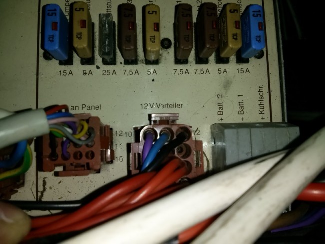

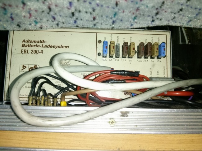

Witam serdecznie. W moim pojeździe mam problem z ładowaniem akumulatorów w części mieszkalnej przez alternator, a mianowicie
po uruchomieniu silnika nie załącza się automatycznie ładowanie akumulatorów w części mieszkalnej. Ładowanie jest tylko wtedy gdy
przytrzymuję przycisk "Ladestart: na centralce. Jak puszczę przestaje ładować. Po wciśnięciu przycisku w elektrobloku słychać jak zalącza się
przekaźnik, a po puszczeniu przekaźnik wyłącza się.
Dodam że w jednej "koszulce z grubym przewodem który idzie do akumulatora jest przewód cienki fioletowy , który pod maską jest
obcięty, a z drugiej strony jest wpięty w elektroblok i nie wiadomo gdzie powinien być podłączony.Dodam jeszcze że po uruchomieniu silnika w energobloku na wyjściu na lodówkę nie pojawia się 12V.

U mnie (ale mam inny blok) był podobny problem, też były dwa przewody jeden szedł od aku. silnikowego a drugi (MOŻE TO BYĆ TEN ODCIĘTY u Ciebie) szedł do alternatora (łączył się z przewodem sterującym takim cienkim wychodzącym z alternatora. Między tym przewodem a tym z alternatora była złączka zaciskana (zaśniedziła - jak ja wymieniłem i połączyłem te przewody na nowo ładowanie zaczęło działać. Możliwe że u Ciebie jest podobnie. Połącz ten odcięty przewód z alternatorem.

Cienki przewód do zacisku lampki ładowania na alternatorze D+,
