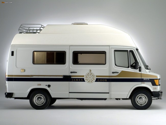

Witam,
Pacjent - MB309D 1983r. z zabudową James Cook.
Wymaga remontu blacharskiego.
Dlatego staram się zorientować czy możliwe jest zdemontowanie całego wyposażenia - urządzeń i zabudowy - łącznie z dachem - i ponowny montaż po remoncie karoserii?
(wydaje się, że tak, bo meble wyglądają na bardzo solidne)
Czy ktoś z forumowiczów przy okazji remontu demontował, a potem ponownie montował dach z laminatu?
Jeśli tak, to czy może podzielić się zdjęciami, doświadczeniami?
Czy to da się zrobić, ile z tym roboty, na co wklejać ponownie dach, żeby trzymał dobrze i nie przeciekał?
Być może temat był już opisany na forum - ale nie udało mi się znaleźć odpowiedniego wątku - jeśli takowy jest, będę wdzięczny za link.

Oczywiście jak się dało kiedyś zamontować to i da się zdemontować z ty że przy tak leciwej konstrukcji niektóre elementy mogą tego nie przeźyć ( plastiki, stare wkręty, zaślepki ) :lol:
Wymieniamy na nowe takie same lub podobne i jest ok. Dach tak samo można zdemontować, średnio wprawny lakiernik/blacharz sobie z tym poradzi ( dach wklejony ).
Przy okazji takiego remontu pomyśl o wymianie tapicerek na nowe, może nowe gąbki, nowe oświetlenie na ledach. Jest co robić, powodzenia :spoko

Po co do remontu blacharki zdejmować dach ??? :shock:

Przecież z tym dachem to będzie tyle roboty, że 10 razy trzeba to przemyśleć. Wycięcie dachu z laminatu który jest przyklejony to wcale nie pikuś. Proszę napisać po co ma być zdemontowany???

Zgadzam się z kolegami, że zdejmowanie dachu nie ma sensu. Remontowaliśmy naszego Jamesa Cooka (1984) 6 lat temu. Oprócz pozostałych elementów trzeba było wyremontować rynienki na dachu, ale z naszego doświadczenia samego dachu lepiej nie ruszać .Nic nie przeciekało póki nie ruszyliśmy pasu nadszybia z przodu, ale z tym też sobie poradziliśmy. Naszego Jamesa remontowaliśmy u blacharzy w górach i jesteśmy bardzo zadowoleni. Remontowali nam też dostawczaka i też super.
Moim zdaniem są dwa podejścia do takiego remontu - można rozebrać wszystko i dokładnie wyremontować ciesząc się przy okazji samą przyjemnością remontowania , ale na to trzeba sporo czasu. Lub zrobić to co najbardziej potrzebne nie martwiąc się, że może przegapiłem jakąś rdzę ( bo jeśli nawet to co?). My dzieląc czas pomiędzy pracę i Jamesa wybraliśmy to drugie podejście.

auto wymaga bardzo dużo pracy przy blacharce, w zasadzie trzeba go zrobić naokoło do wysokości pierwszego przetłoczenia - podłoga jest zdrowa, ale błotniki, spody drzwi, przednie stopnice, pas przedni, okolice przedniej szyby - wymagają wycięcia i wstawienia reperaturek / nowych elementów; rynienki na całej długości mają ślady rdzy, a na ok. 10% długości wymagają odbudowy - po prostu ich nie ma... fakt, że nic teraz nie przecieka, ale jeśli się tego nie zrobi porządnie, może niedługo zacząć...
mam zaufanego blacharza, ale do niego wejdzie auto 2,4m - a James ma ok. 3,1m;
nie ma pośpiechu - w tym roku już zaplanowaliśmy wakacje - JC może się remontować nawet do przyszłego - a wolałbym zrobić go porządnie, tak, żeby przez kolejnych 10 lat nie zaglądać do niego, tylko się cieszyć - oczywiście wiem, że w 35-letnim aucie zawsze coś może zaskoczyć, ale nie chcę z rozmysłem zostawiać nic na później...
jest jeszcze opcja przekładki dachu, okien i mebli z wyposażeniem - mam drugą kaczkę w doskonałym stanie blacharskim i technicznym - jeśli da się wyciąć dach i przełożyć na inne auto, to może być ciekawsza opcja, niż ratowanie starej budy...tylko póki nie zacznie się go rozbierać, to nie wiadomo, jak bardzo Westfalia zmodyfikowała oryginalną puszkę - ile tam jest dodatkowych wzmocnień, łap, uchwytów, itp., które ze starej trzeba by było wyciąć i wstawić w nową budę....
jeśli macie godne polecenia warsztaty, które by się podjęły pracy przy takim aucie, to proszę o namiary - najchętniej mazowieckie, ale w góry też mogę go zaprowadzić, ;)

Szkoda, że nie pokazałeś fotek. Znasz historię Twojego egzemplarza ? Jaki jest stan wyposażenia? Mimo że ilość prac blacharskich wydaje się duża, to pracochłonność przekładki wydaje się wielokrotnie większa. Ponadto przy demontażu wyposażenia wiele można uszkodzić i co wtedy ?
Naprawa blacharki to sprawa typowa - zdecydowanie łatwiej o fachowca do naprawy blacharki, niż do przekładki wyposażenia kempingowego.
Takie wnioski płyną z 10 letniej eksploatacji naszego JC w którym wymienialiśmy / naprawialiśmy i udoskonalaliśmy prawie wszystko oraz… eksploatacji jeszcze dwu kaczorków (zwykły i pocztowy).
Nawet bardzo porządnie wyremontowane nadwozie będzie wymagało troski wcześniej niż za 10 lat chyba że wyremontowany James stanie w ciepłym muzeum :)

W moim przypadku miałem podobną akcję i wyciągałem wszystkie szpeja ze środka,
oprócz dachu i kabiny prysznicowej bo to podrożyłoby koszta o około 4000-5000 pln
a ja choć miałem zaplanowany budżet na 6000 a i tak przekroczyłem ponad drugie tyle,
bo wymieniałem okna dachowe, tapicerkę, boiler i kilka innych szpejów które po prostu były
stare. No i nowa powłoka po całości :)
Reparaturki tylko cynkowane polskiej produkcji. Drzwi szukaj na aledrogo, wyjdzie taniej,
ładniej i pewniej niż remont. Mnie się udało dostać tylne drzwi w b. dobrym stanie.
Ja bym się jednak pokusił jednak przełożenie klamotów, jeśli masz drugą w super stanie....
Rozebrać można własnoręcznie, w dwie osoby, ściągnięcie dachu wymagałoby kilka osób więcej.
Ale to możesz zdecydować później tak czy siak musisz wyciągnąć mebelki z dołu.
