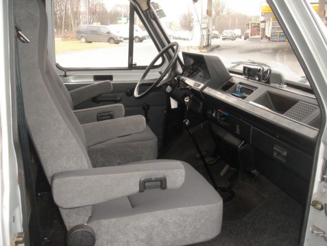

Wysłany: 2008-02-02, 18:48   Nowe zdjęcia w końcu odebrałem fotele obrotowe oryginał
Przesyłam trochę zdjęć już wykończony środek , dzisiaj byłem na małej wycieczce nad Zegrzem, przewietrzyłem STARUSZKA :haha: :bigok

Bardzo ładny efekt końcowy :!: :bigok
podoba mi się tonacja wnętrza, pewnie przy włączonym oświetleniu wew. :idea: (jakieś punktowe?) jest jeszcze ciekawiej.
i jak zwykle kilka wścibskich pytań:
:arrow: od czego są te fotele i obrotnice? (chyba mam podobne ale bez obrotnic :gwm )
:arrow: co jest w stopniu pod tylna kanapą? (ogrzewanie?)
:arrow: cóż wisi pod tylnymi szafkami po lewej?

Wysłany: 2008-02-04, 13:06   Darek
Witam słonecznie
Tak tonacja kolorów jest super obszycia tapicerki są nowe włącznie z fotelami kierowcy , a one były w fatalnym stanie ,tym zajmowała się moja połówka ona o wszystko zadbała o kolory i znalezieniem krawcowej,
Długo szukałem tych foteli są one od modelu transita hymera tak zwanej salonki, dolna podstawa jest specjalnie wyprofilowana do prowadnic które są na podłodze w szoferce
Z tyłu alkowy jest przeprowadzony kanał w którym znajduje się rura od ogrzewania , dochodząca, aż pod zlew znajdują się w niej otwory i przy okazji ogrzewa zbiornik z wodą 45 litrowy sprytne rozwiązanie , ale tak już było
W górnej części pod szafkami z lewej i prawej stronie są to tuby nagłaśniające założyłem system nagłośnienia 4x80 wat super się słuch w czasie jazdy

wmaker napisał/a:
A propos Twoich foteli, wydaje mi się, że to fotele ISRI, takie same jak w hymerach (moim i Martesa, porównaj na zdjęciach). Może nie są najpiękniejsze, ale ergonomia bez zarzutu. W naszym prawy fotel ma oryginalną obrotnicę.

TomekW napisał/a:
obrotnice są dwojakie, albo na rurze o sporej średnicy (ok. 17 cm) i mechanizmem obrotu pod prowadnicą (jak u Darka) lub na standardowym pudle z mechanizmem nad prowadnicami (jak w chewrolecie), jaka jest w orginale?
TomekW napisał/a:
ISRI tak, faktycznie taki jest boczny napis, ale wydaje mi się że są jakieś za bardzo do przodu pochylone, jakbymn miał zjechać z niego :-/

Wysłany: 2008-02-05, 08:51   Darek
Z miłą chęcią kiedy się spotkamy :-) obejrzę , również wasze fotele , jeśli chodzi o ergonomię nie mam żadnych zastrzeżeń siedzi się wygodnie , tapicera prosiłem aby upchnął więcej gąbki. Stare moje fotele też były super wyglądają jak nówki, miały jeden manka męt nie było zagłówków, przy wymianie foteli sugerowałem się tylko bezpieczeństwem moim i pasażera, a nie wyglądem :chytry

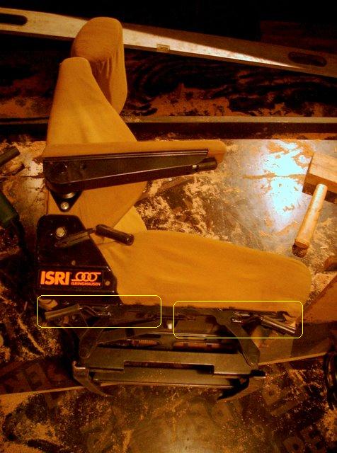

Wysłany: 2008-02-10, 15:15
TomekW napisał/a:
Moje mają regulację pochylenia siedzenia, osobno przodu i tyłu (2 dźwignie od strony środka auta). Oglądnij swoje, może też są. Obrotnica jest talerzowa, pomiędzy siedzeniem a konstrukcją wsporczą.
Na tle ogólnej tragedii nie przyglądałem się fotelom, teraz sa wymontowane i po oględzinach faktycznie znalazłem dzwignie do regulacji pochylenia !!!!
Niestety obrotnic nie znalazłem :gwm (może wybyły tylko na chwilkę :mrgreen: )
dzwigienki do regulacji fotela
Plik ściągnięto 10818 raz(y) 57,67 KB

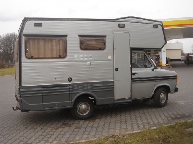

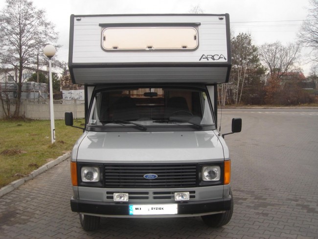

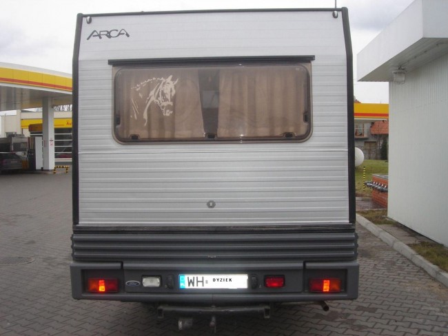

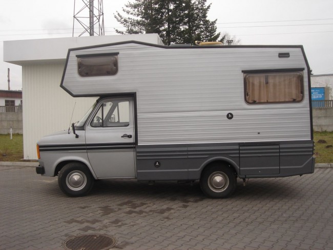

Wysłany: 2008-03-03, 12:10   w całej okazałości mordka
przodzik weterana :ok
[ Dodano: 2008-03-03, 19:56 ]
Darek
Plik ściągnięto 154 raz(y) 254,74 KB
Plik ściągnięto 165 raz(y) 187,42 KB
Plik ściągnięto 169 raz(y) 210,76 KB
Plik ściągnięto 170 raz(y) 181,34 KB
Darek

Wysłany: 2008-03-03, 23:32
Boszsz... to wygląda, jakby przed chwilą z fabryki wyjechało!
Wielki szacun! :brawo:
Wysłany: 2008-03-04, 08:32
Darku! Śledzę z zainteresowaniem Twoje dokonania na polu reanimacji, a następnie modernizacji kampera i przyznaję - zaimponowałeś mi.
Składam Ci gratulacje i wyrazy szacunku. :roza:
