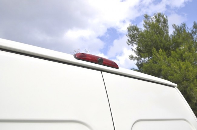

Ale kabel sygnałowy jest "gruby". :mrgreen:
Ja zrobiłem taki patent jak na fotce. Jako, że nie lubię dodatkowych sterczących, wiszących itp., to kamerka poszła w lampę stop.
Do tego 7 cali w lusterku. Jakością dupy nie urywa, bo człowiek się już przyzwyczaił do Full HD, ale zawsze to widać czy z tyłu jakiś dzieciak się nie zaplątał. Koncentryki dałem oczywiście solidne "z metra", a te oryginalne sznureczki nawet do wieszania prania się nie nadają.
Do tego czujniki poszły w zderzak.
Rozważam kamerki boczne, ale to opcja na przyszłość. Kable puszczone, gdyby coś.

Ale wszystko zależy czego oczekujesz. Te do stówki to zależy którym transportem z chin przyjechały. Ja kupiłem dlatego 2 u różnych sprzedawców. Z zewn. identyczne, a różnica w obrazie kolosalna, więc loteria.
- Kam1 ma szerszy kąt, lepsze odzwierciedlenie kolorów, ale kiepskie ledy ir i oświetlają w nocy licho. Zamontowana jak na fotce kilka postów wcześniej filmuje obszar na ziemi od ok. 70cm od kampera. Na wysokości głowy trzeba by się przykleić do blach, żeby nie złapała. Bardziej się w lampie obniżyć nie dało, bo ścianki. Na doświetlaniu ledami mi tak nei zależało. Zawsze mam lampy wstecznego + mogę sam coś dołożyć :) a jakość jest jakość.
- Kam2 ma wąski kąt, kolorystyka jakaś fioletowo-sina, ale ledy ir w całkowitej ciemności doświetlają wszystko do 5 m jak w dzień. Kąt masakra, nie łapało nawet listewki położonej 2 m od zderzaka przy identycznym zamontowaniu.
Oczywiście z tyłu zamontowałem tą z szerszym kątem, a ta z lepszymi diodami i kiepską jakością obrazu pod zbiornik szarej.
Do tego monitor w lusterku 7 cali na dwie kamerki. Szału nie ma, bo to nie Full HD, ani nawet nie HD, ale dziecko mi pod zderzak nie wlezie przy cofaniu i to najważniejsze.
A 3cia kamerka to rejestrator full hd z przodu. Na razie starczy :)
