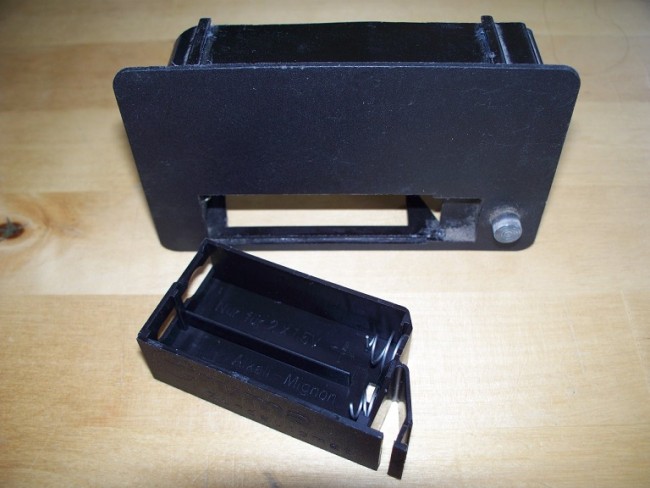

Popsuł mi się piecyk trumavent - palnik zapalał się, ale mimo to automat nie przestawał podawać iskry.

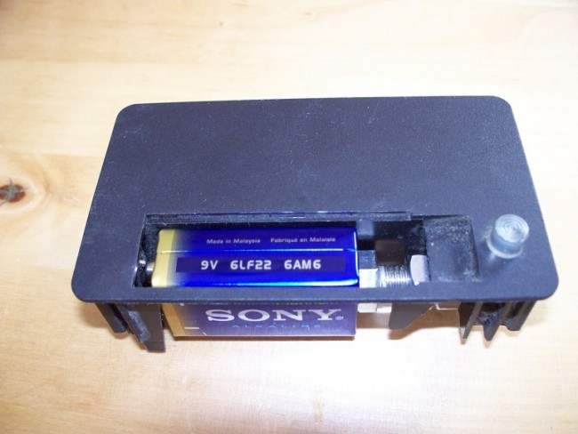

Usterka była banalna ułamał się przewód we wtyczce wpiętej w automat, ale po dostaniu się do automatu ukazał mi się widok jak poniżej (tzn trochę inny, bo na zdjęciach jest automat już po wymontowaniu)
Jakiś pomysłowy Dobromir zamiast 2 baterii 1,5 V zainstalował przy pomocy śruby M8 baterię 9 V.
O dziwo wszystko działało i gdyby nie opisana na wstępie awaria nawet bym pewnie tam nie zaglądał, a tak musiałem dokupić pojemnik na baterie.
Teraz po zamontowaniu prawidłowego zasilania iskra podawana jest wyraźnie rzadziej niż poprzednio.
Tak powinno być - pojemnik na 2 baterie AA wsuwany w automat

Patent od drugiej strony - śruba M8 blokuje baterię 9V przed wypadnięciem
Plik ściągnięto 59 raz(y) 213,4 KB
Ale patent, poprzedni właściciel wywalił (lub zgubił) oryginalny pojemnik na baterie i wsadził w to miejsce baterię 9V
Plik ściągnięto 65 raz(y) 211,68 KB
