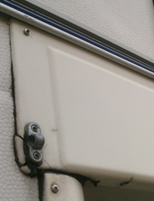

Szukałem na forum jakiegoś sposobu naprawy zewnętrznych elementów nadwozia zabudowy i nic ciekawego nie znalazłem. Może ktoś z Kamperowiczów ma dobry prosty pomysł jak takie uszkodzenia naprawić? Laminowanie nowych jest skuteczne pewne ale nie jest proste - przerabiałem to robiąc nowy brodzik. Może jest jakiś dobry klej który to w najmniej widoczny sposób sklei tak by nie trzeba było malować. Kleje epoksydowe i mata pod spodem w krótkim czasie odspaja się - to daremna praca. Może coś w rodzaju kropelki, cyjanopanu?
Macie jakieś doświadczenia?
Bo chyba o kupnie nowych plastików można zapomnieć?
Wiem, że dużo pytań ale po co wyważać być może otwarte drzwi ;)

do epoksydu...powierzchnia musi byś czyściutka, z lekka przeszlifowana i dobrze odtłuszczona. Może wtedy dłużej potrzyma. lepiej użyć epoxydu wolniej schnącego - te które wiążą w 10-15 min mają słabą wytrzymałość.
możesz spróbowac Poxiliny jeszcze. warunki obróbki powierzchni pozostają takie same.
cyjanopan- superglue - też odpadnie. jak to ma pracować w temperaturach -30/+40 , to nawet nie ma co próbować.
sprawdź co to za tworzywo - generalnie polecałbym "spawanie" - czyli spajanie tym samym tworzywem.

To jest tworzywo termoplastyczne, więc klejenie daje krótkotrwały efekt. Są kleje do termoplastycznych, ale cena zabija. Rozejrzyj sie za “artystą” od spawania tworzyw. W Kaliszu jest taki, ale masz daleko. :-/

mocno trzyma klej do wklejania szyb -trzeba użyć prymiera można wzmocnić cienką blaszką póżniej dobry lakiernik i O.K.

Dzięki za podpowiedzi o tym kleju do szyb to zapomniałem, to może trzymać. Szkoda że nie ma białego kleju do szyb to by malowanie odpadło. ;)
Spawanie jest OK ale obawiam się czy tak małe kawałki da się dospawać. Ale poszukam spawacza i zapytam.

Najpierw sklej Super glue potem primerem do kleju,lub jakimś lakierem spirytusowym. Pamiętaj że klej do szyb bardzo brudzi i jest trudno zmywalny jak jest świeży. Jak zaschnie to kaplica.

Skleję jakimś cyjanopanem, jak już wszystkie kawałki będą na swoim miejscu to od spodu klejem do szyb dołożę jakieś wzmocnienia z blachy lub tekstolitu ( zależy ile tam będzie miejsca)

jest podobny sikaflex 252- wystepuje w bialym i da radę
