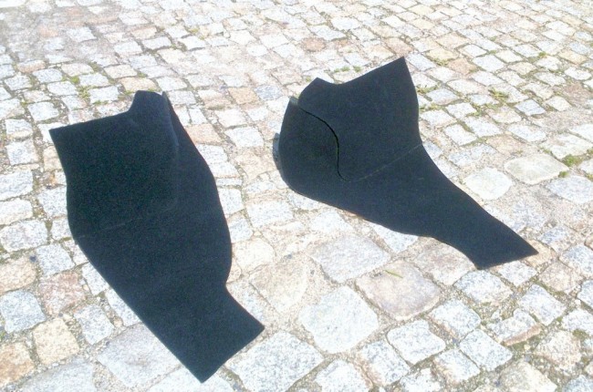

Ten kto ma starego kamperka doskonale się orientuje jak wygląda po wielu latach gumowo – gąbczasta wykładzina podłogi kabiny. U mnie jest cała ale wytarta, miejscami spękana i ogólnie niefajna. Wcześniej usiłowałem to zmienić i dopasowałem wykładzinę dywanową która po kilku sezonach zrobiła się szmatława a co najważniejsze ciągle zsuwała się w kierunku siedzeń. Jako, że do tak starych autek już trudno kupić nawet jakieś dywaniki, nabyłem płaską podgumowaną wykładzinę samochodową. I do roboty!

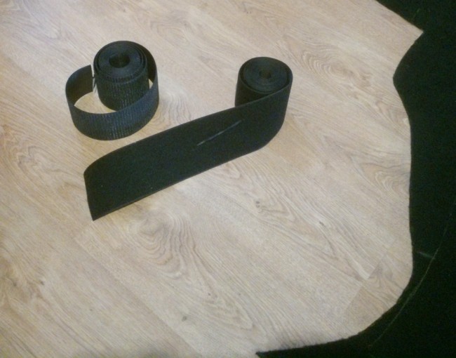

Nie da się dociąć z płaskiej wykładziny z jednego kawałka takiego fikuśnego kształtu jak podłoga, więc podzieliłem to na trzy części. Dwa nadkola i reszta podłogi. Najtrudniej jest z nadkolami. Z białej pianki pod panele dopasowując zrobiłem szablony do wykrojenia i połączyłem wykrojone kawałki klejem Bonaterm (podobny do butaprenu) i tak powstały nakładki na nadkola. Aby jakoś to przymocować do starej gumowej wykładziny użyłem rzepów o szerokości 10 cm przyklejonych tym samym klejem. Tym samym rzepem połączyłem te trzy części ze sobą. Trzyma się jak nie wiem co!
Na wykładzinę planuję w newralgicznych miejscach ułożyć mniejszy dywanik z gumy ryflowanej mocowanej również na rzepy.
Jestem w trakcie roboty ale tu kilka zdjęć dla ilustracji.

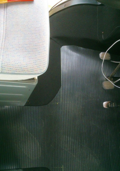

Deszcz mnie wygonił z auta. Wykładzinę można kłaść tylko przy otwartych drzwiach ...brr.
A na zdjęciu lewa strona prawie gotowa. Te jasne ślady na krawędziach wykładziny to żółta kredka, łatwo je usunąć. Pedałek też do wyczyszczenia.

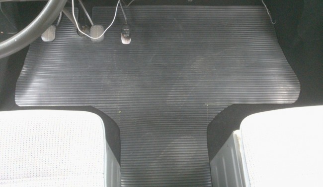

Noo skończyłem temat wykładziny w kabinie.
Guma też mocno trzyma się na rzepy nic się nie przesuwa, nie podwija a łatwo wyjąć by ją umyć.
