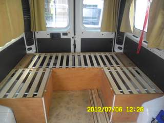

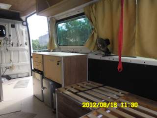

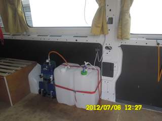

Dokładam kilka zdjęć, jest w nich bałagan. Wyjazdy poganiały i dlatego są np. zasłonki. Jak się zrobi ciepło wezmę się do dalszej pracy.

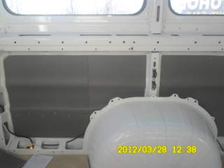

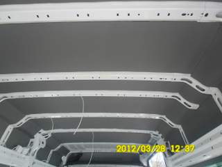

Przebudowę Fiata Ducato rozpocząłem od ułożenia przewodów elektrycznych ( ponad 100 m)
z uwzględnieniem gniazdek 12V i 220V oraz połączenia dwóch akumulatorów.
Lampy oświetleniowe jarzeniowe za niewielkie pieniądze kupiłem w sklepie żeglarskim.
Zapoznając się w nim z wieloma akcesoriami doszedłem do wniosku, że mogę sporo ich

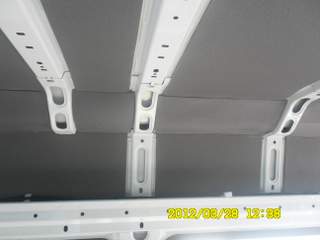

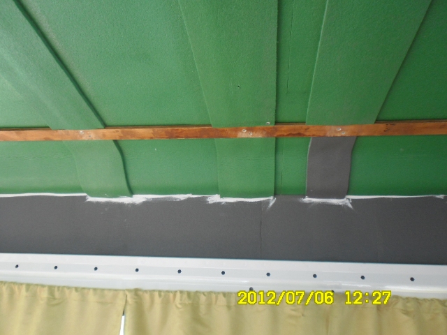

wykorzystać w wyposażeniu kampera. Długo zastanawiałem się nad ociepleniem kampera,
ostatecznie zdecydowałem się na niedrogie karimaty 10mm, którymi to wykleiłem całe wnętrze.
Ułożyłem dwie warstwy, ponieważ dało mi to możliwość wyrównania powierzchni i wystarczającą

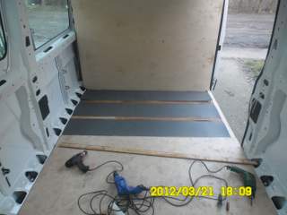

grubość ocieplenia.Podłogę również wyłożyłem karimatą i sklejką 10 mm. Podłoga jest sztywna
i nie wygina się pod 90 kg stopą.
Poradziłem sobie również z ogrzewaniem. Wybrałem Webasto i sam podłączyłem je do zbiornika
samochodowego z olejem napędowym. Dziś mogę powiedzieć, że była to trafna decyzja, ogrzewanie zdało egzamin,
grzeje bardzo dobrze i nie będę się martwił o brak paliwa.(GAZ)

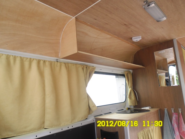

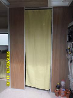

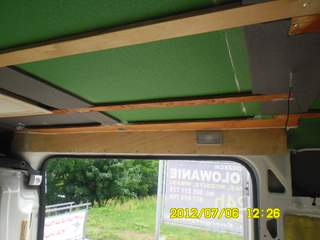

Ścianki wykonałem ze sklejki grubości 3,5 mm, sklejając z listewkami dwie warstwy, tak by grubość ścianki
wynosiła 18mm. Szafki podwieszane zamontowałem ,właściwie bez śrub a waga ich to ok. 3 kg.
Przy projektowaniu zabudowy cały czas zwracałem uwagę na ciężar materiałów.
W aneksie kuchennym zamontowałem zlew ze stali nierdzewnej z wmontowanym palnikiem gazowym,
który również kupiłem w sklepie żeglarskim. Akumulator samochodowy połączyłem z drugim akumulatorem
specjalnym separatorem z jachtów (sprawdza się). Na tylnych drzwiach auta zamontowałem
firmowy bagażnik rowerowy, a na haku umieściłem box Westfalia, który powięszył mi powierzchnię
bagażową. Na wiosnę 2013 będę montował na dachu solar z przetwornicą na 230V.
Wszystko mam przygotowane, tylko zamontować.
i połączyć z istniejącą instalacją 230V, którą to łączę się z instalacją 230 V na kempingach.
Po podróży i doświadczeniu w ciepłych krajach postanowiłem wymienić okna w tylnych drzwiach.
okazało się, że wywietrzniki w suficie to za mało, musi być przewiew.
Bardzo cieszy mnie niewielki ciężar auta, co ma bezpośredni wpływ na spalanie i przyśpieszenie.
Jazda w Greckich i nie tylko górach okazała się bezproblemowa.
Po przejechaniu 6 tys. km, a wtym 14 krajów Fiat spalił 8,4 l/100km. To tyle, co mogłem opisać.
Chętnie podzielę się swoim doświadczeniem i udzielę wszelkich informacji o przebudowie mojego samochodu.

| Andrzej Wielowski napisał/a: | Długo zastanawiałem się nad ociepleniem kampera,
ostatecznie zdecydowałem się na niedrogie karimaty 10mm, którymi to wykleiłem całe wnętrze. |
Zgadza się, tanie rozwiązanie - jeszcze tańsze jakbyś kupił taka piankę w rolce i ciął na swoje potrzeby. Jest jedno ALE - to jest tania pianka poliuretanowa i będzie chłonęła wodę.
Sprawdź jej stan za parę lat żebyś się potem nie zdziwił że coś ci zaczyna śmierdzieć lub kwitnąć. |
_________________ Pozdrawiam, maszakow
Andrzej Wielowski
Twój sprzęt: FIAT DUCATO
Nazwa załogi: Jest nas troje
Dołączył: 21 Lis 2011 Postawił 2 piw(a) Skąd: Police
Wysłany: 2013-01-12, 21:21
| maszakow napisał/a: | | Andrzej Wielowski napisał/a: | Długo zastanawiałem się nad ociepleniem kampera,
Temat ten przerobiłem od A do Z. Moja karimata ma komory zamknięte i jest to pianka, którą owija się rury ciepłownicze, więc napewno nie nabierze wody.Przed przyklejeniem wrzuciłem kawałek karimaty do wiadra z wodą, upewniając się, czy nie naciąga wody. Mam więc gwarancję na wiele lat. |

| Jaki jest współczynnik przenikalności cieplnej 10 mm materiału użytego przez Ciebie do izolacji ścian ??? |
