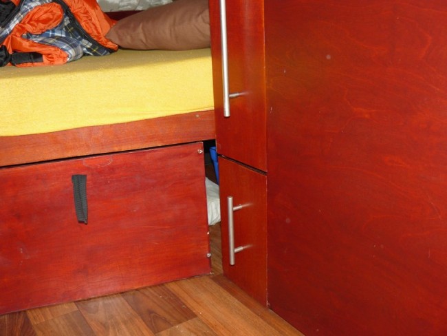

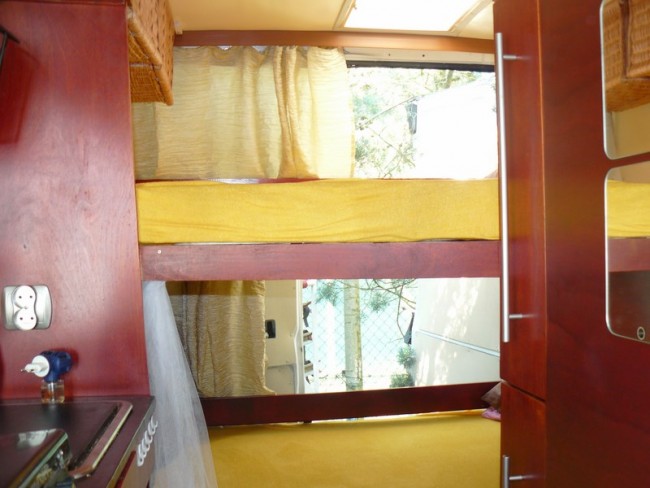

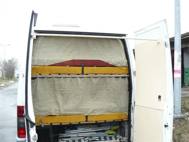

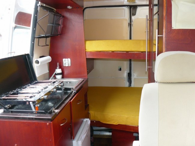

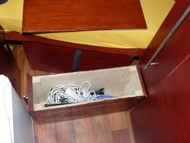

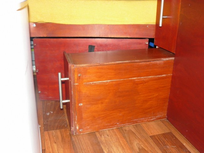

dyha
Dołączył: 18 Lis 2007
Piwa: 16/14
Wysłany: 2014-06-09, 20:50
tom-cio napisał/a:
Dyha,a ty masz normalna wersje wysokosci tego ducaciaka? Bo albo u mnie mam za wysoko drugie wyrko,albo za stary jestem,ale wchodzenie tam to troche hardcor,mam dwa lozka tak jak ty
Buda jest taka jak Twoja L3H2 .Te piętrowe łóżko spoczywa na stelaży z profili stalowych które z kolei spoczywają na poprzecznych belkach nadwozia .
Wchodzenia na piętro w każdych stanach świadomości ułatwia super-hiper-wypasiony i do tego chowany stopień co jeszcze za schowek robi:
Plik ściągnięto 188 raz(y) 99,15 KB
Plik ściągnięto 152 raz(y) 100,77 KB
Plik ściągnięto 184 raz(y) 109,82 KB
