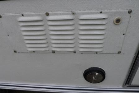

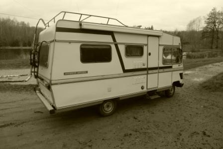

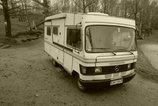

Panie i Panowie proszę spójrzcie na te zdjęcia i powiedzcie mi co to jest za mode/typ. Kupiłem zakochałem się zaczynam sobie grzebać ale dobrze wiedzieć w czym. Gdzie w tym samochodzie jest klakson? Na środku kierownicy nie działa, nie wiem czy zepsuty czy gdzie indziej szukać. Czy może ktoś wie do czego może być mały zamek/wejście na klucz po lewej stronie drzwi na kratce od lodówki(odciecie zapłonu?)-pokazane na zdjęciu.

...Super !!!!.. Oglądałem tę ofertę... :-)
Masz fantastyczne autko. Sygnał włącza się wciskając dźwignię kierunkowskazu w stronę kierownicy.
Kluczyk może być alarmem na otwarcie drzwi. Odcięcie zapłonu, a racze masy, wiązałoby się z większym kluczem i byłoby po prawej stronie drzwi, bo tam jest akumulator. Poza tym bez sensu odcinać z zewnątrz...

Ale to jesli na kaczce to sygnał powinien być na środku kierownicy..w dźwigni jest spryskiwacz... :? Pozatym super auto...gratuluję.

...spryskiwacz pod lewą nogą. To jest 1979 rok.

sygnał jest w rączce kierunków, trzeba wcisnąc.
spryskiwacz to taka gumowa grucha po lewej na ścianie grodziowej od silnika.
model 540.

Ten mały zamek (wejście na kluczyk) to prawdopodobnie włącznik alarmu.
Były kiedyś takie alarmy Boscha do busów, które aktywowało się kluczykiem po wyjściu z pojazdu, a "zamek" do nich wyglądał jak to co jest na zdjęciu.
