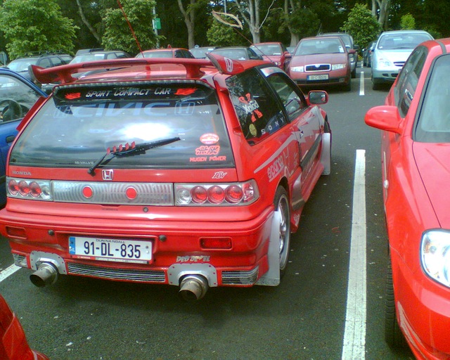

A na felgach? No cóż, nawet oryginalny chrom nie wytrzyma próby krawężnika, więc jest nad czym pomyśleć. Oczywiście na tą chwilę wszystko to są opcje do rozważenia. Finalnie kolorystyka i wykończenie musi być zbalansowane, żeby auto nie wyglądało później jak po ruskim tuningu.
...Albo irlandzkim - fotkę co prawda zrobiłem lata temu, ale ...sami oceńcie :haha:
