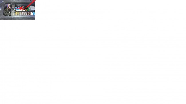

Witam od czego jest pokazany na zdj. bezpiecznik.I drugi temat co moze byc przyczyna braku sygnalu?Bezpiecznik jest ok i sam sygnal tez,a nie dziala.

U mnie nie ma sygnału i winna jest wypalona blaszka w kierownicy.
Sprawdź czy dochodzi masa z włącznika w kierownicy do kostki.
Masa ma się pojawić jak wciskasz sygnał.
Na zdjęciu miernik wpięty właśnie w ta kostkę - biały przewód z czarnym paskiem.
Kostkę znajdziesz po kolorach drugiej strony kostki bo te dobrze widać na fotce.
powodzenia
