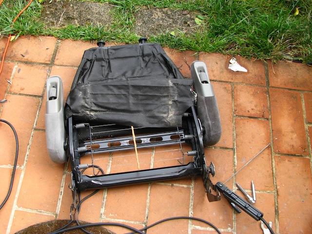

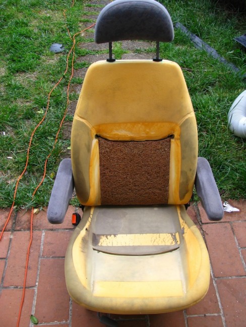

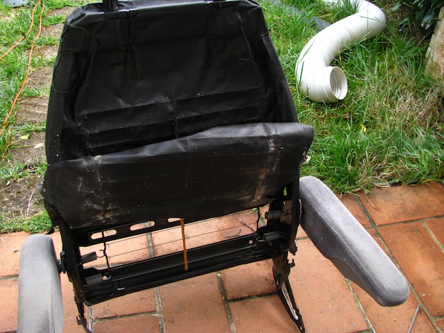

Drugie podłokietniki to prosta sprawa. Moje fotele nie były w ogóle przystosowane do montażu drugich. Musiałem rozebrać aż do szkieletu, wyczarować uchwyt, do którego byłyby przykręcone nowe podłokietniki, pospawać pomalować złożyć skręcić. Fotele dostaną jeszcze nową tapicerkę... kiedyś.
Jest to jak najbardziej wykonalne. Całą przeróbkę bardziej szczegółowo opisałem gdzieś tam u mnie w temacie budowy.
Jak tylko zmieścisz w kabinie fotele z dwoma podłokietnikami, to nie ma się nawet co zastanawiać. Wygoda bez porównania.
Znalazłem fotki z przeróbki:
Plik ściągnięto 5991 raz(y) 139,47 KB
Plik ściągnięto 5991 raz(y) 126,29 KB
Plik ściągnięto 69 raz(y) 225,93 KB
