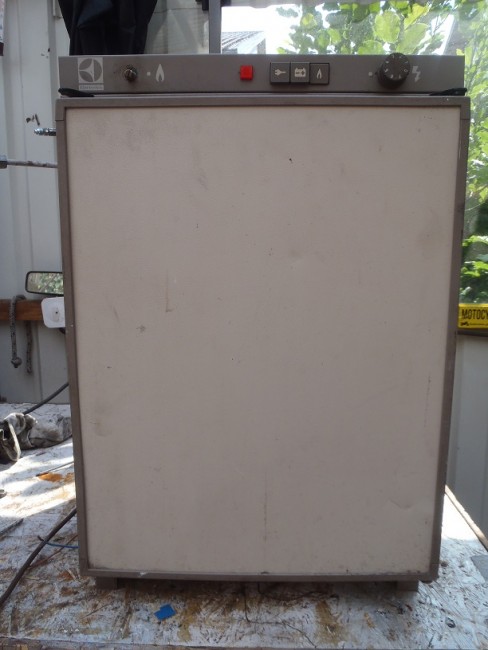

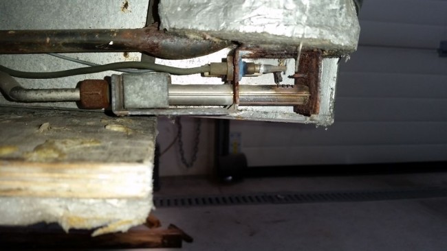

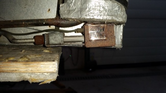

Cześć,pilnie poszukuje dyszy palnika do lodówki na gaz(nie wiem jak to nazwać )używany lub nowy.Wertuje internet i nic takiego nie mogę znależć,może komus ,gdzies zawadza,lub gdzieś rzuciło sie w oczy.Pierwsza fotka ,pokazuje blaszke o którą mi chodzi,a druga ,gdzie jest umiejscowiona.
Z góry dziękuje.
aaa,lodówka to Elektrolux.

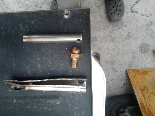

:bigok :bigok :bigok

własnie dokładnie o to mi chodzi,na sprzedaż?

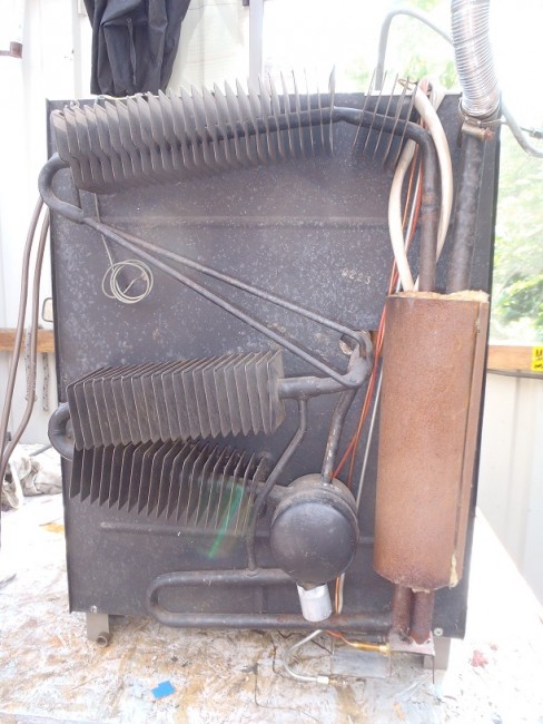

Co do lodówki, to naklejki znamionowej brak ,niestety,ale wklejam fotki jak wygląda.

forhend - Ta mosiężna część u ciebie na zdjęciu - to dysza. czy ona jest zniszczona ? Tego potrzebujesz? piszesz o dyszy a na zdjęciu pokitrany masz sam PALNIK - a to nic innego jak długa rura z otworem do poboru powietrza niedaleko dyszy - i prostokątnymi nacięciami gdzie wychodzi i spala się gaz.
Jeśli nikt ze speców lub sprzedawców elektroluxa nie znajdzie tego detalu na półkach - zawsze można podejśc do ślusarza i dorobić z nierdzewki. WIdziałeś to jak rozbierałeś - mój ante-verbum wrzucił w foty oryginału - można pomierzyć i dac do zrobienia. jednak w pierwszej kolejności poczekaj chwilę na reakcję kolegów z forum - innych kolegów. może potrwać - sezon w końcu jest :)
potrzbuje palnik,sorry za błąd w nazwie:),własnie tą blaszke,rzeczywiscie ,jak nie zdobede ,to bede musiał dorobic u kogos.
