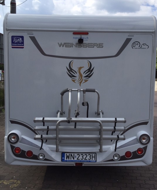

Mam taki oto bagażnik na 3 rowery. Zamontowany fabrycznie przez Weinsberga jako opcja wyposażenia. I mam takie oto wyzwanie - jest na nas czworo - my plus dwoje. Najmłodsze właśnie odkryło uroki tego sportu i mamy 4 rowery... a miejsc 3. Mam ogromny bagażnik ale jeżdża tam inne graty i lubię mieć porządek. Pytanie - czy można ten spokojnie przedłużyć czy to już niezdrowe przy tym mocowaniu? Jeden znajomy polecił wymianę na bagażnik Thule na 4 rowery, ale to już spory koszt i inne mocowanie - trzeba nowe dziury wiercić.
Co myślicie.
Nie wiem co to za model bagażnika :]

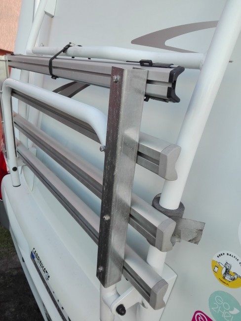

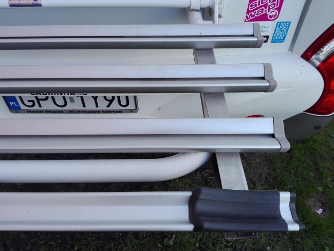

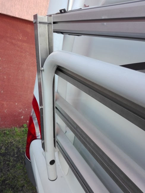

Znajomy zrobił mi dwa ceowniki z nierdzewki, śruby są w miejscu orginalnych, a szyne na 4 rower mam z innego bagażnika. Mam 50 kg nośności, ale wiozłem dwa dorosłe rowery i dwa średnie miałem taki ładunek chyba dwa razy po kilka dni i narazie nic się nie dzieje.

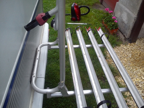

ja również dokładałem czwartą szynę na rower. W bagażniku wywaliłem orginalne U i zastosowałem rurki o grubości ścianki 2 mm z tym że kupiłem rurki o dwóch średnicach i włożyłem jedną w drugą dla wzmocnienia, uchwyty do pionowych rurek przełożyłem orginalne
