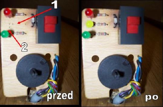

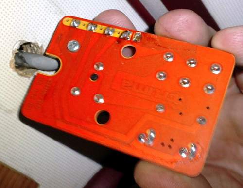

Opis tej drobnej poprawki funkcjonalnej jest przeznaczony raczej dla "dorosłych" kamperów, w których regulator pracy bojlera jest wyposażony w dwie diody czerwoną i zieloną.
Dioda czerwona sygnalizuje wyłączenie urządzenia (awarię) a dioda zielona pracę (wszystko OK). Ponieważ miałem problem z pracą bojlera ( opisałem to tutaj http://www.camperteam.pl/...er=asc&start=90 ) postanowiłem się podzielić pomysłem na drobną modyfikację funkcjonalną regularora polegającą na zamontowaniu dodatkowej żółtej diody sygnalizującej pracę elektrozaworu. Dioda zapala się w momencie kiedy bojler ma otwarty elektrozawór i gaz pod kociołkiem się pali. Jednym słowem widzimy co w danej chwili dzieje sie z bojlerem czy właśnie grzeje wodę czy tez zagrzał i możemy sie kąpać ;) .
Potrzebujemy żółtą diodę świecącą (5mm) oraz rezystor 600-700ohm (ja wstawiłem 680 bo akurat taki miałem oryginalnie w "bogatszych" regulatorach jest 620ohm). Płytka regulatora jest przystosowana fabrycznie do systemu 3 diodowego ale niemcy naród oszczędny przyoszczędzali na oporniczku i diodzie :bajer .
A teraz łopatologicznie na zdjęciu "płytka regulatora" w miejscu oznaczonym "1" lutujemy rezystor a w miejscu "2" diodę (proszę zwrócić uwagę na polaryzację i wysokość po wlutowaniu - najprościej zamontować identycznie jak 2 diody fabryczne).
W obudowie regulatora dokładnie na środku między już istniejącymi wiercimy otworek 5mm żeby było widać naszą nową diodę.

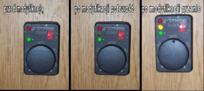

Składamy wszystko do kupy i cieszymy się nową funkcją naszego regulatorka. teraz:
- dioda czerwona sygnalizuje awarię systemu
- dioda zielona gotowość ciepłej wody
- jednocześnie świecące diody zielona i żółta sygnalizują pracę bojlera ( zawór gazu otwarty- i nasza maszyna grzeje właśnie wodę).

Wysłany: 2009-06-04, 21:45
mam identyczny wlacznik BOILERA
i w sumie...fajna sprawa...to co zrobiles...
tylko..tak sie zastanwiam..
czy ..ta druga lampka/zielona/ tak wlasnie nie dziala :roll: jak ta..ktora dolozyles??
u mnie jest tak..ze jak pali sie zielona..to znaczy ze piec dziala i wlasnie grzeje wode..
a jak ją juz nagrzeje..do ''okreslonej'' na pokretle temp. zieolna lampka sie wylacza...i..nic sie nie swieci...czyli..piec przestaje grzac..a wiec..i zawor od gazu zamkniety...
pozniej..jak zuzyje troche wody..i musi ''nowa '' partie podgrzac..piec sie ''odpala'' i lampka zielona znowu sie zapala...
czerwona to wiadomo../brak gazu..lub jakas awaria..

Gino zielona dioda generalnie sygnalizuje zasilanie regulatora i pracę systemu... u mnie paliła się stale a to czy bojler grzeje wodę wiedziałem tylko z "nasłuchu" a teraz widzę ;) jeśli u Ciebie działa tak jak mówisz to się nie baw bo po co.

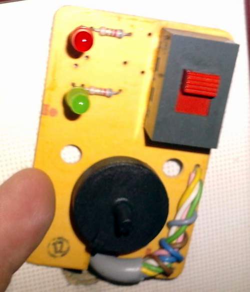

Piszesz i masz :bigok
Z tego co widzę chyba też mam mniej kabelków. :-/

Wysłany: 2009-06-25, 21:52
o i właśnie zauważyłem że u mnie brak również tego oporniczka przy załączniku :roll: chyba nic z tego nie będzie :placze2

Wysłany: 2009-06-26, 10:08

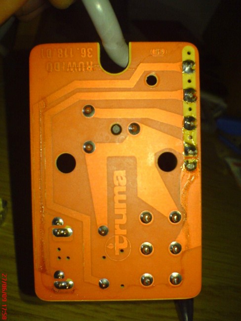

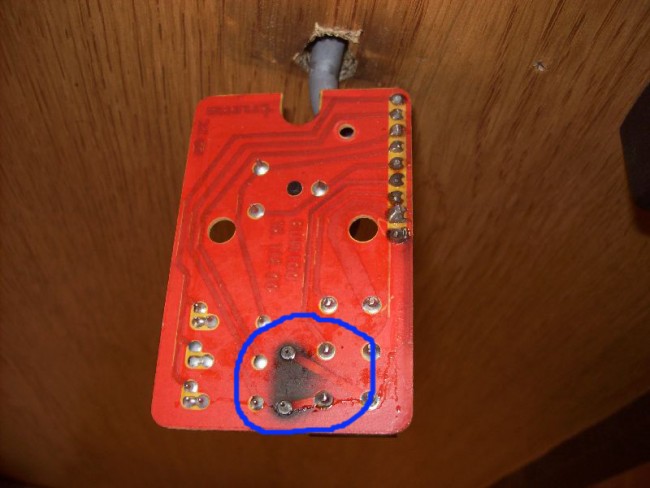

Skorpion napisał/a:
roger szkoda tylko ,ze nie zrobiles zdjecia drugiej strony plytki jak ida sciezki polaczenia
Jak to nie zrobiłeś ....jasne że zrobiłem tylko nie załaczyłem ..... to zaznaczone miejsce to od tyłu rezystor który był u mnie przepalony.....a obok po lewej miejsce na diodę..... ;)

Wysłany: 2009-06-27, 17:10
A w moim typie się nie da. Zbyt dużo przerabiania. Zobacz że mam całkiem inny układ ścieżek na płytce i o ile mniej kabli dochodzi z boilera. Robert masz jakiś bogaty wypas :)
Na dowód foto sterownika starego który zdemontowałem kiedyś. Teraz mam nowszy to sprawdzę ale kamper stoi w Zielonce więc muszę podskoczyć.

Wysłany: 2010-10-31, 13:57

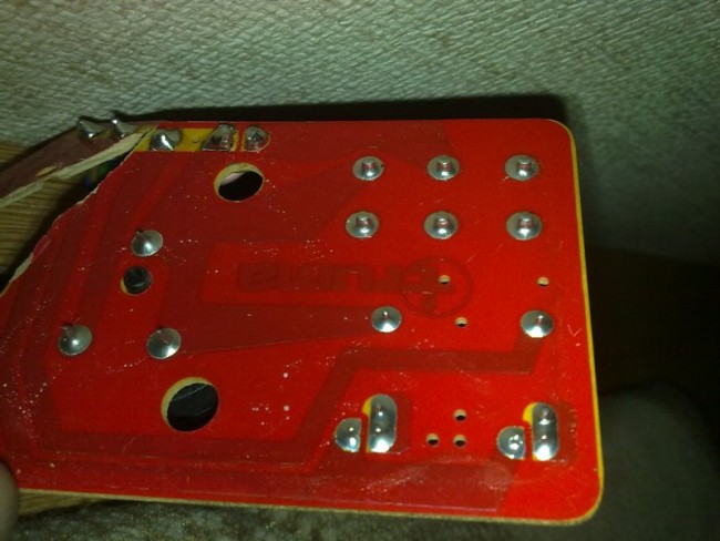

Ja także rozebrałem regulator no i niestety przy okazji narozrabiałem. :gwm
Nie zauważyłem wkręta trzymającego płytkę i złamała się (skleiłem poxsipolem i polutowałem ścieżki z użyciem dodatkowych przewodów działa i jest sztywna).
Niestety modyfikacji z diodą się u mnie nie da zrobić inna płytka i brak przewodów w wiązce.
