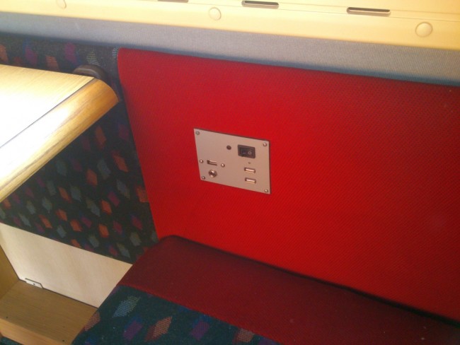

Zasilanie różnych dziwnych urządzeń rozwiązałem dwa lata temu montując panel TV i zasilający. Jako że nie lubię różnych kabelków wiszących i plączących się to kupiłem uniwersalny zasilacz laptopowy na 12-24V i schowałem go pod tapicerką razem z zasilaczem na 5V do aparatów i telefonów, również jest tam zainstalowany tuner DVBT – usb podpięty na stałe do anteny. Działa to tak: po włączeniu mam napięcie 5V w dwóch żeńskich gniazdach usb (ładowarki) oraz zasilanie do laptopa w tym okrągłym gniazdku. Zrobiłem tylko dwa krótkie kabelki z różnymi wtyczkami ( żony i mój laptopek mają inne podłączenia) Gdy mnie najdzie niezbyt częsta potrzeba oglądania TV to wtykam kabel usb do gniazda męskiego i w laptopku mam odbiór TV.
Jest to bardzo wygodne bo na co dzień nic się nie plącze i nie przeszkadza. ;)
Przetwarzać 12V na 230V by potem znów zejść na niskie napięcie to w tych warunkach jest marnotrawieniem energii. Każda taka przemiana to strata.
Plik ściągnięto 48 raz(y) 237,53 KB
