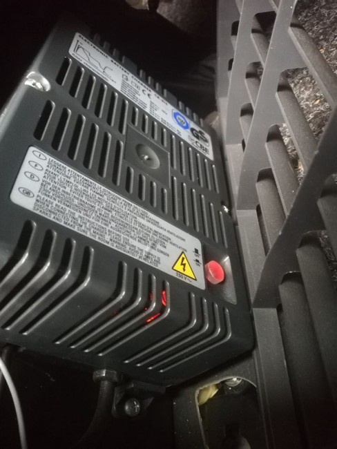

Czesc
Podpinając się pod temat- szkoda spamować kolejnym wątkiem.
Czy sprawdzaliście może jaki jest faktyczny czas ladowania akumlatora 100ah przez prostowniki camperowe ( ja mam taki / załącznik)
Oczywiscie algorytm mozna spróbować teoretyczny zrobić, ale chodzi o praktykę.
Wskaźniki w camperze są bardzo "orientacyjnie" i nie wiem jak długo camper musi być podłączony do prądu .
Pytani niby głupie, ale bardzo praktyczne
Plik ściągnięto 30 raz(y) 87,91 KB
Suliki
Nazwa załogi: Suliktravel
Dołączył: 25 Lip 2016
Otrzymał 12 piw(a)
Skąd: Trójmiasto
Wysłany: 2019-12-09, 10:20
Cześć
Głupich pytań to nie ma , są tylko głupie...
z tego zdjęcia nie wiele można zobaczyć ale tam chyba jest napisane Electronic sa.... co raczej oznacza, że jest to bezpieczna ładowarka ( dostosowująca prąd ładowania do stanu akumulatora ) i nie masz się czym martwić - sama sobie daje radę z prądem i czasem ładowania.
