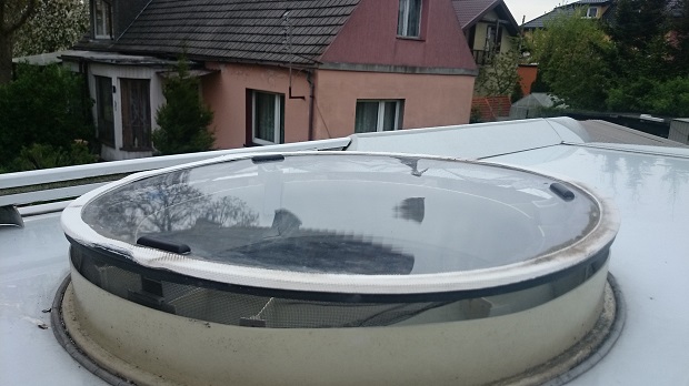

Jadąc dziś camperem zgubiłem zewnętrzną część okrągłego okna z toalety....

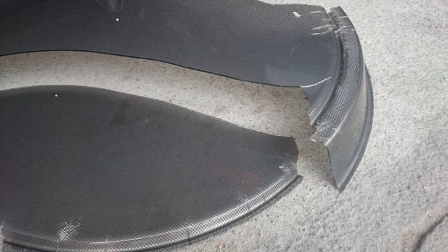

Okno było chyba nie domknięte i pod wpływem wiatru kapturek się odkleił od reszty okna odfrunął i się połamał ... Większość kawałków znalazłem w polu z rzepakiem, ale na klejenie nie ma szans... Trochę w necie szperałem i znalazłem tylko nowe, całe okno w niemcowie za ponad 500 ojro. Samo okno ocalało, teraz poszukuje kapturka-grzybka czy jak to zwał, który po prostu był przyklejony... Pomożecie? Może ktoś ma na zbyciu?
okno

kapturek - grzybek zewnętrzny w kawałkach

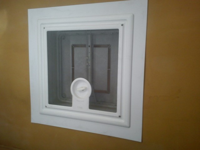

Lub na kwadratowe, oddam swoje za darmo jak przyślesz do mnie kuriera. To typowe fiamma 40 cm. matowa Nie przeźroczyste
To okno Gino ale moje podobne z demontażu , wstawioem turbowenta. Bezvtej zew szerokiej ramnki śrubki wkręty trzeba dokupić.
