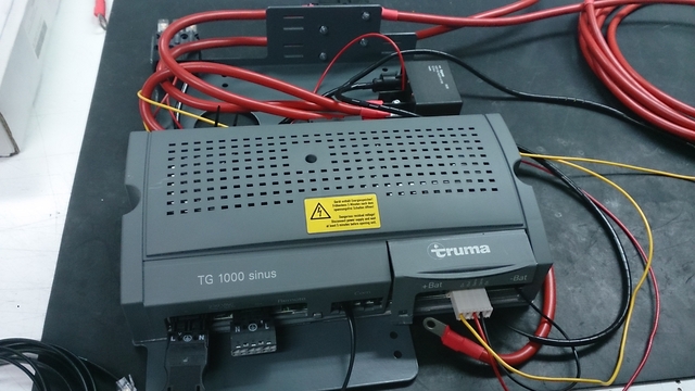

Do VARIO tylko dedykowana przetwornica i zestaw przewodów bo poza 230V jest tam sterowanie trybami pracy. Z przetwornicy Vario może chodzić tylko w trybie 600W, z alternatora 1500W a z 230V w tybie 2000W. Bez oryginalnej przetwornicy i kabli tego nie uzyskasz a łączenie z innym wynalazkiem grozi uszkodzeniem klimy i pożarem kampera.
Ja dla bezpieczeństwa dorobiłem do przetwornicy aluminiowy stelaż z mocowaniem pod fotel kierowcy (załączona fotka)
Połączenie Vario z TG-1000 działa , ale na tyle słabo i krótko że się tym pobawiłem ....... i pozbyłem.
