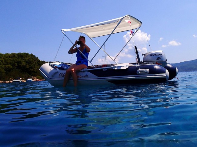

Jeśli chcesz pływać po morzu to przede wszystkim Twój ponton powinien posiadać certyfikat klasy morskiej „C”. Ale nie martw się, większość przyzwoitych pontonów powyżej 3 m długości taką klasę posiada.
Wielu z nas ma większe i mniejsze sprzęty i pewnie każdy powie, że jest zadowolony. I nie wątpię, że tak jest. ;)
Jednak na wodzie, cokolwiek byś miał, zawsze chce się mieć coś większego. To więcej miejsca na pokładzie, wyższe burty przez co mniej chlapie (pływamy nie tylko po południowych morzach), większy zasięg, cichsza, bez wibracji praca silnika nie wprowadzanego na wysokie obroty, bardziej komfortowe pływanie po zafalowanej wodzie, które będzie dawało więcej radości.
Niestety, mamy to nasze już osławione DMC :( - nie idzie to w parze jako stałe wyposażenie kampera.
Musisz pamiętać, że waga pontonu i silnika to nie wszystko. Już chcesz mieć daszek (bimini), powinieneś mieć jakieś linki, kotwicę, zbiornik z paliwem, pewnie pompkę elektryczną (może z własnym akumulatorkiem) :) , kółka na pawęży albo wózek slipowy i jeszcze kilka innych akcesoriów. Ciężki zestaw to również trudność wyciągnięcia z wody na stromym brzegu czy przebrnięcie przez szeroką piaszczystą plażę. Lecz trudy te, wynagrodzi Ci później szusowanie wśród fal czymś co nie będzie wyglądało z daleka na oponę od ciężarówki.
No dobrze, może czas na jakiś konkret. :idea:
Dla mnie zestawem na minimum (po Twoim pierwszym poście, myślę, że dla Ciebie też) będzie ponton 3,30-3,40 m i silnik chociaż 10KM.
Taki komplet Yamahy nabył niedawno jeden z naszych Kolegów i świetnie w tym roku radził sobie wagowo i na wodzie właśnie w Chorwacji. Jesteśmy też zaprzyjaźnieni z kamerową grupą Czechów spotykających się na pontonowych zlotach. U nich bardzo popularny jest ponton BUSH 3,3 m (w Polsce mamy przedstawiciela - http://www.pontony.net.pl/bush.php ) z silnikiem 15-20 KM. To ponton z twardą drewnianą (składaną oczywiście) podłogą, szybko wchodzący w ślizg, z przyzwoitym i trwałym wyglądem. Pływaliśmy już razem kilkakrotnie i mogę powiedzieć, że naprawdę świetnie się sprawują.
To dobry pomysł z tym pontonem. Chorwacji zna się połowę bez czegoś co pływa po wodzie. :bajer
A uprawnienia zawsze warto mieć, nawet jak ich nie musisz posiadać. Poznasz chociażby znaki, sygnały i przepisy, które tylko ułatwią Ci później pływanie.
Ale o tym to Ty już wiesz. ;)
Moje pływadło to Honda 3,80 + 20KM i też jestem zadowolony :)

Agostini , słuszna racja że cokolwiek by człowiek nie kupił to wiadomo że prędzej czy później będzie szukał czegoś lepszego.
Ładny ten Twój sprzęcik, myślę że to jest chyba właśnie ten kierunek w który powinienem pójść.
Przekonuje mnie i firma i wygląd ..... i ten daszek :ok
Z tego co pooglądałem , to sam ponton nie napompowany nie zajmuje dużo miejsca, więcej gimnastyki jest chyba z silnikiem 20KM .
Myśle, że wagowo nawet z tym dodatkowym wyposażeniem dał bym radę się zmieścić w DMC.
