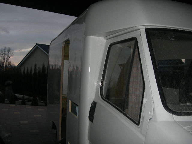

Też myśle cały czas nad zbudowaniem nowej zabudowy ten pomysł rodzi się powoli w mojej głowie choc łatwiej było by zbudowac alkowę to jednak skłaniam się bardziej do półintegrala ,myslę jednak że nie warto robic takiej formy jak ta z allegro lepiej moim zdaniem zrobic przód i tył a sciany zbudowac na tradycyjnym stelażu pokrytym laminatem szklanym i wszystko złożyc z takich części składowych sciany ,przód tył i dach z tymże dach zrobic tak aby nachodził na sciany boczne coś takiego jak ma chyba nasz kolega Waldi i chyba Donald
Na razie zbieram wiedzę na temat wyglądu takiego przodu i tyłu mam swojego faworyta ale aby stworzyc formę trzeba mieć model 1:1 albo go zbudowac myślałem jak sciągnąc wymiar dachu nad szoferką aby forma pasowała idealnie na kabinę kierowcy i stwierdziłem że najlepiej będzie kupic odcięty dach takiej kabiny i resztę budowac na tym dachu do wysokości łączenia ścian bocznych z dachem zabudowy zacząłem gromadzic materiały może do lata coś się z tego urodzi
Jeśli masz jakąś możliwośc zdobycia takiej formy na przód zabudowy półintegrala na stary model ducato/j5 to byłbym zainteresowany

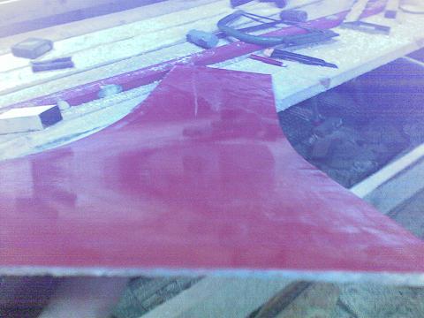

Sciany budował bym z takiego laminatu jak na zdjęciu (jest to wyrób własny nie wiem czy można kupic ) myślałem o zrobieniu całkowitej sciany w jednym elemencie jest to do wykonania ale trzeba mieć stół o wymiarach ciut większych niż sciana tj ok. 220cm na 450 cm na długości w moim przypadku założyłem długośc zabudowy 450 cm co dało by całośc na aucie ok. 6600 cm z kabiną
Można by też wykonac np. w 3 częściach np. 220 cm wysokośc i po 150 cm szerokośc i połączyc na szkielecie ale mniej zabawy było by przy całościowym wykonaniu sciany (płyty
laminatu )

oto wygląd mojego faworyta
Plik ściągnięto 5505 raz(y) 5,64 KB
ten tez mógłby byc
Plik ściągnięto 5505 raz(y) 2,71 KB
laminat własny wyrób w tym wypadku trochę zagruby ok 2 mm
Plik ściągnięto 5505 raz(y) 32,12 KB

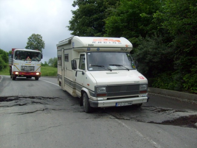

Irek ...też popieram Twojego faworyta ze zdjęcia 3jpg
Niestety, nie mogę się zgodzić co do wysokości...
Oczywiście jeżeli jest to rama oryginalna ,może i różnica wysokości z alkową jest nie za duża.
Lecz jeżeli jest to rama alko, niska ,to już niestety inna bajka.
A właśnie mnie interesuje niskie zawieszenie.
Inne auto, po prostu nie zmieści mi się do garażu.... / wysokość bramy wjazdowej to 2,48 a mój ma jeszcze ok4 cm zapasu / :haha:
Pozwoliłem sobie wstawić zdjęcie ,/ innego w całej okazałości, jak na razie nie mam/
dla zobrazowania tego jakim niskim teraz się poruszam.
I wierzcie mi ani razu nie zahaczyłem podwoziem mimo jazdy po różnych drogach.
Plik ściągnięto 142 raz(y) 189,18 KB
Plik ściągnięto 119 raz(y) 175,15 KB
