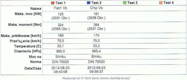

spalanie mniejsze tak ok 0,3-0,4
Zysk to zdecydowanie większy moment
Gdzieś w CT umieściłem wykresy z hamowni
Po roku zmierzyłem w nieżaleznej hamowni
wynik ten sam. :)

Wysłany: 2014-08-30, 09:33
wykres przed i po tuningu
Plik ściągnięto 54 raz(y) 59,06 KB
Plik ściągnięto 61 raz(y) 42,81 KB
