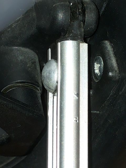

Koledzy mam problem
nawalily podnosniki do okien
ale z jednej strony zwykle srubki do scianki - tu nie ma problemu
a z drugiej strony mocowane (przyklejone ) do szyby
i jak tu zdjac i nowe zalozyc??
pokazuje foto tej klejonej koncowki
moze ktos cos podpowie?? :spoko

można rozłączyć na przegubie

ta częśc przy szybie zostaje wymieniasz tylko tą część rozsówaną

ale jak rozlaczyc??
to przy szybie jest mocowanie pelne przetkniete kolkiem
i jest zanitowana.
a wylamywanie tych bocznych uszu to chyba nie jest dobra droga?

to nie jest kołek to jest przecięte

wczoraj też wymieniałem tak element

to co wyszarpnac z tej koncowki przy oknie?
moze na PW opisz technologie TWojej wymiany

rozchylałem nożykiem tylko najpierw deko podgrzać opalarką tylko ostrożnie z dalszej odległości żeby czegoś nie spalić

dzieki Leon za porady i ta ostatnia o podgrzewaniu :spoko
udalo sie wymienic !!ale tylko dluzszy wspornik
bo ktorszego za cholere kupic w Polsce nie mozna
a i te dluzsze sprzedaja parami tak ze mam wolny lewy do odsprzedania jak by kogos taka potrzeba naszla
