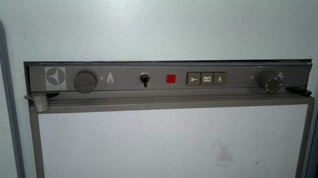

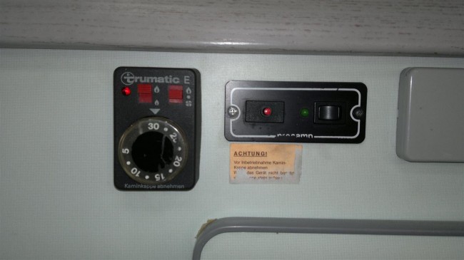

Witam!Mam pytanie jak poprawnie uruchomić te urządzenia?Ogólnie wszystko działa ale piecyk nie chciał się uruchomić potem przez przypadek jakoś zaskoczył i grzało.Ale kilka dni temu znowu nie dałem rady odpalić(pewnie popełniam jakis błąd albo coś jest nie tak).
I czy to mozliwe że lodówka działa po odłączeniu 230 z innego żródła skoro na konsolce nic nie było przestawiane?
Jezeli ktoś posiada podobne rozwiązanie lub po prostu się lepiej orientuje to proszę o podpowiedź.
Plik ściągnięto 28 raz(y) 134,13 KB

Wysłany: 2014-10-21, 19:37   truma i electrolux
zdj
Plik ściągnięto 32 raz(y) 93,34 KB

instrukcję pieca Trumatic E (bo wygląda, że taki masz) znajdziesz tutaj http://www.truma.com/pl/pl/heating/downloads.php (jest też odnośnik do starszych modeli, na mój gust to masz trumatica e 1800 z lat 88-94 instrukcja jest tu https://dealernew.truma.com/_anweisungen/Truma-Katalog/pdf_verzeichnis/30_000/39080_43800_gb.pdf )
Uruchamianie ogrzewania:
Zdjąć nasadkę komina.
Otworzyć butlę gazową oraz zawór szybkozamykający
w doprowadzeniu gazu.
Ustawić wymaganą temperaturę pomieszczenia pokrętłem.
Włączanie ogrzewania:
Przestawić przełącznik po prawej stronie na ogrzewanie (czyli do góry), a przełącznik po lewej na wymaganą moc (do góry pełna moc, do dołu pół mocy).
Stare lodówki raczej nie miały automatycznego wyboru źródła zasilania.
