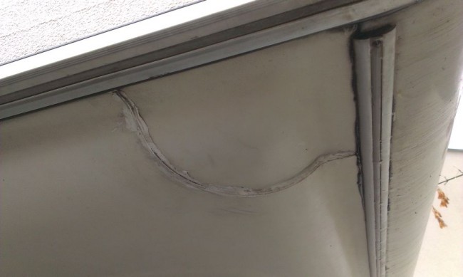

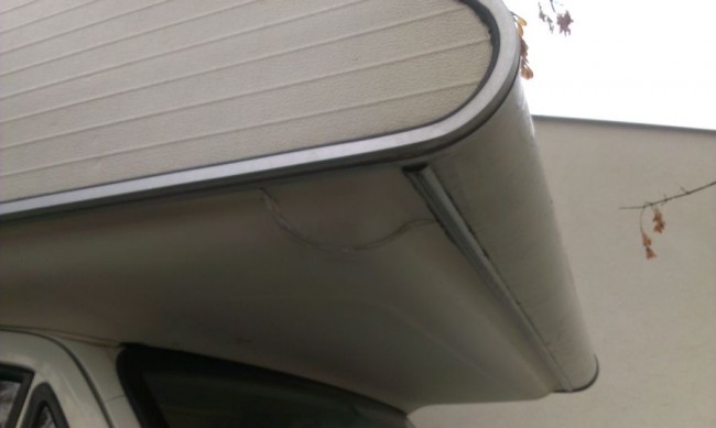

Witam,
w czasie kupowania kampera nie za bardzo zająłem się tymi zasilikonowanymi pęknięciami, wydawało mi się, że nie jest to element konstrukcyjny więc można się nie przejmować. Teraz widzę że pęknięcia się nieco rozszerzyły (nie wiem czy od zimna) ale zaczęły mnie niepokoić, czy ktoś miał podobne zdarzenie w zabudowie Caravans International. Takie sam pęknięcia są po dwóch stronach alkowy i od strony kierowcy i od strony pasażera.
Będę wdzięczny za opinie, sugestie, co z tym zrobić oprócz zaklejenia sikafleksem. W środku wygląda jakby było sucho więc raczej woda tam nie wchodziła.
https://www.dropbox.com/s...AG1888.jpg?dl=0
https://www.dropbox.com/s...AG1889.jpg?dl=0
Pozdrawiam,
Adam

Nie chcę Cię martwić, ale problem jest raczej poważny i wymaga natychmiastowej interwencji :-/
Są to pęknięcia pokolizyjne.
Zwłaszcza jesienią i przed zimą, gdzie opady są intensywniejsze...
Jeżeli już nie zgnił, to z pewnością bez interwencji zgnije na 100%
Ja bym zamówił cały ten element i wymienił.
Jeżeli masz doświadczenie zrób to sam, a jeżeli nie, to lepiej oddaj w ręce fachowców.
Pozdrawiam - Darek

Jest lekko przytarty na górze, wgniecenie niby niewielkie z 15 cm długości, ale mogło rozumiem być przyczyną tego uszkodzenia... To się kurcze jednak nie ucieszyłem. Nie mam doświadczenia w rozbieraniu kamperów. Jaki to może być koszt i kto może to zrobić?

Mork napisał/a:
Nie sądzę. W wielu kamperach takie pęknięcia występują bez żadnej zewnętrznej przyczyny, co wielu kolegów poświadczy.
Proponuję oba pęknięcia zespawać u fachowca. Klejenie nie ma sensu.
Myślę, że szukanie tego elementu do wymiany również może skończyć się niepowodzeniem albo wydatkiem nieproporcjonalnym do rzeczywistej jego wartości. Na domiar złego jego wymiana wiąże się z rozbiórką dolnej części alkowy.

Mork napisał/a:
Mork napisał/a:
Warszawa
To wiele wyjaśnia - ja bym to oddał w rece fachowca. W Twoich okolicach nasz kolega ARCADARKA powinien z tym dać sobie radę. Zadzwoń do Dareczka i z nim porozmawiaj.
Tadeusz napisał/a:
Jeżeli pęknięcia są dość długo, to i tak trzeba to rozebrać, zdiagnozować i zabezpieczyć, bez tego bedzie dalej gniło. :(

Mork napisał/a:
teoretycznie powinno się wyjaśnić na ile te pęknięcia wpłynęły na konstrukcję. Cóż człowiek się uczy całe życie.
One na 100% nie wpłynęły na konstrukcję. Jak już mówiłem w wielu kamperach naszych kolegów takie pęknięcia wystąpiły samoistnie, oczywiście tylko tam gdzie są z tworzyw sztucznych. W Hymerach są aluminiowe i nie pękają.
Wielu kolegów jeżdzi z takimi pęknięciami już od lat i nic dalej się nie dzieje. Woda również tam się nie dostaje, bo pęknięcia są od spodu alkowy.
Fachowiec od spawania tworzyw zrobi to sprawnie i dobrze.

Fachowiec od spawania tworzyw zrobi to sprawnie i dobrze.[/quote]
W tej chwili dobre firmy nie spawają plastików tylko na gorąco wtapiają siatki metalowe,ale od wew. ,,,,,,,pęknięcie dość częsta przypadłość ,,,,,,,,,,zbyt mocne pasowania czaszy na listwach ,,,nie profesjonalne skręcanie wkrętami ,,,,czyli zawsze pęknięcia powstają na wkrętach ,ponieważ nie są nawiercane tylko bezpośrednio wkrętami w plastik ,,mróz kurczy ,słoneczko rozszerza ,, :-P ,,,,w leciwych domkach dosyć ryzykowna naprawa ,po rozpięciu listew i zdjęciu okazuje się ,,,że obrzeża drewniane są w mokrym stanie i zaczyna się domino :bigok :bigok :bigok :bigok ,,, :bigok :bigok :bigok
