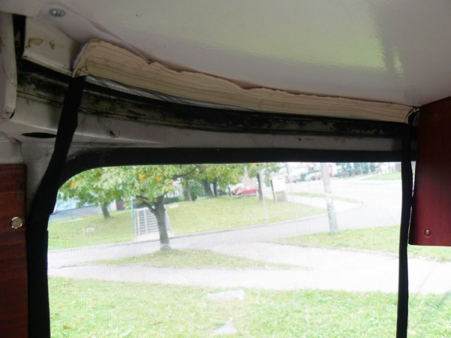

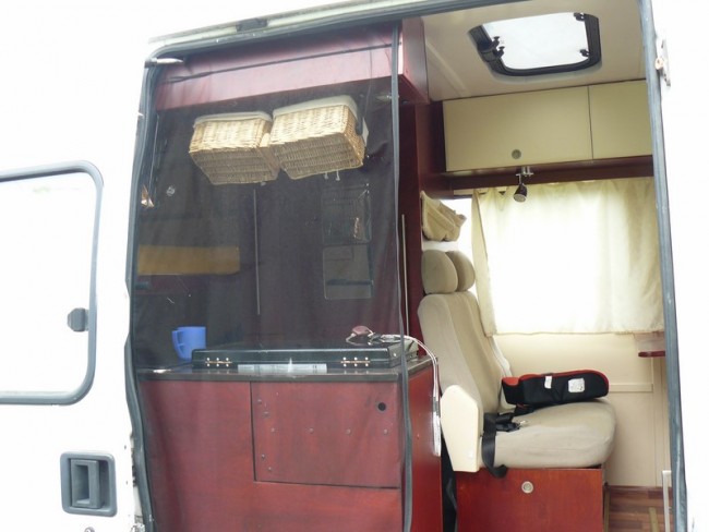

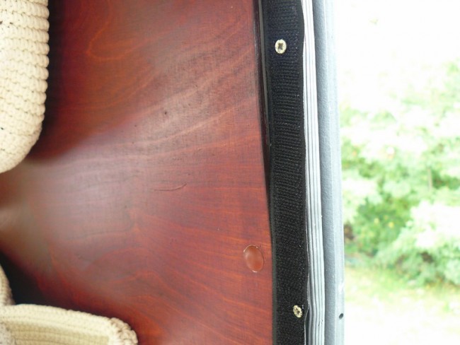

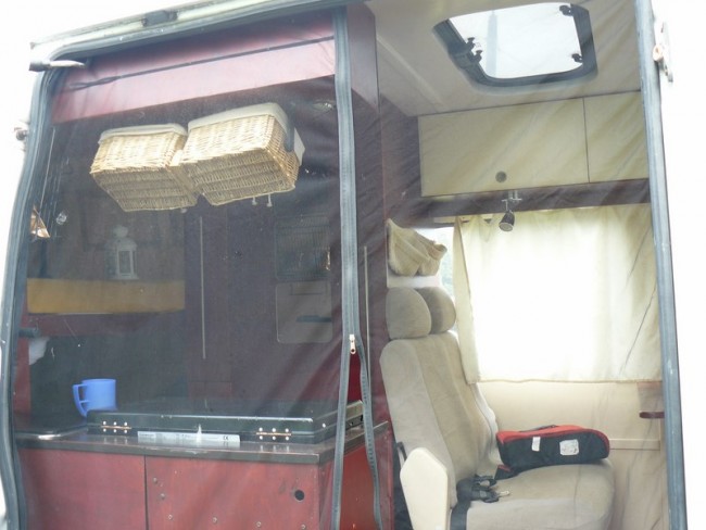

Proszę bardzo:
Z tym że mała poprawka:rzep w górnej części przykrecamy do podsufitki coby ramię z drzwi mogło swobodnie jeździć.
Co do wkrętów to bez obaw są przykręcane do tylnej części uszczelki gdzie guma jest na tyle gruba aby trzymała wkręt a jednocześnie nie pogarszała właściwości uszczelniających.
Podobne rozwiązanie mamy w tylnych drzwiach tylko bez zamka błyskawicznego i w upalne letnie noce otwieramy tylne drzwi a dostęp powietrza i swiatła regulujemy gustownymi zasłonkami.
