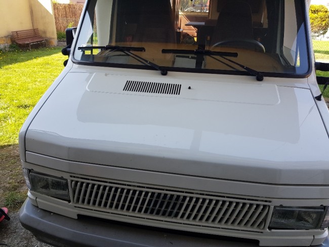

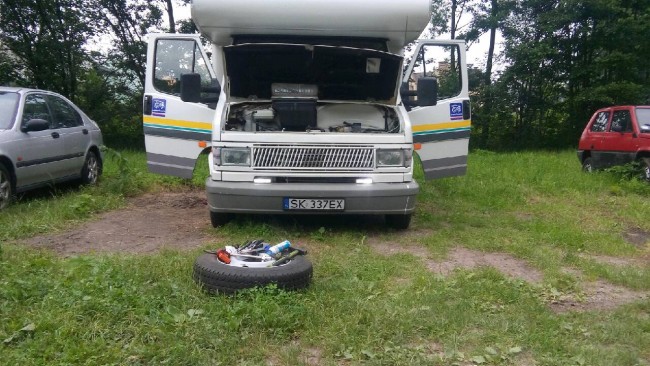

No to czas trochę odświeżyć wątek :wyszczerzony: bo doszło jak zwykle kilka zmian, kilka wydatków, kilka modyfikacji.
Chyba przy takich osiołkach zawsze będzie coś... do zrobienia :wyszczerzony: - poza tym historię auta trzeba prowadzić dla potomnych :szeroki_usmiech

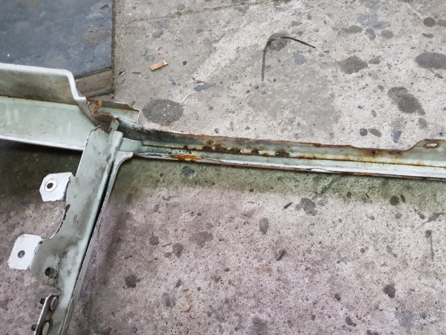

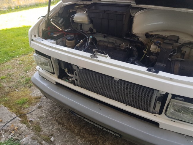

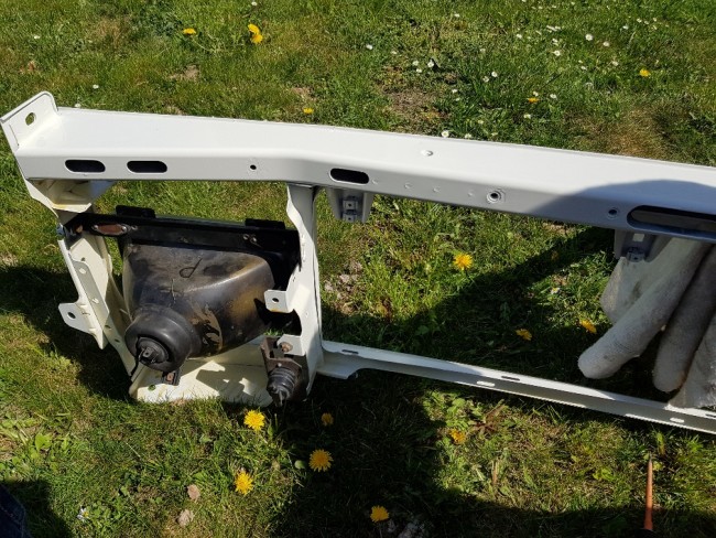

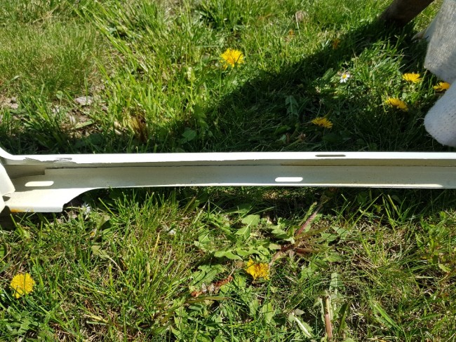

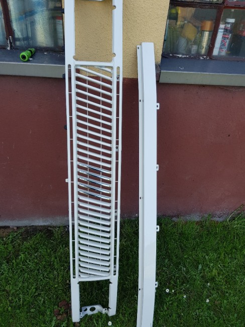

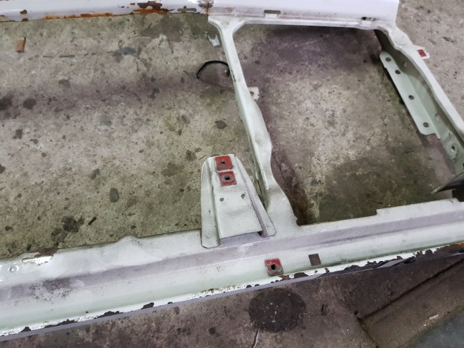

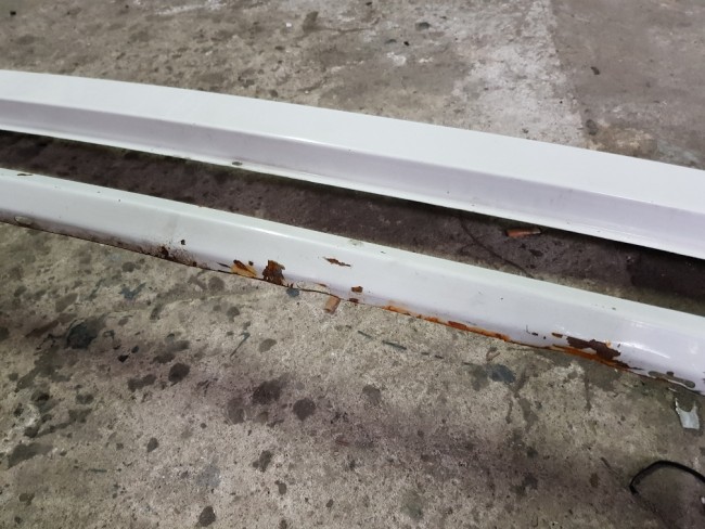

Jeszcze przed sezonem postanowiłem oddać mój pas przedni do renowacji, lakiernika bo o ile z zewnątrz wyglądał dobrze to od środka "ruda" już robiła swoje.
Zresztą mając już zrobioną pokrywę silnika - grzechem byłoby nie zadbać o kolejne elementy.
Dodatkowo- gamonie rok wcześniej przy montażu klimatyzacji trochę blachy musieli wyciąć- nie zabezpieczyli tego :gwm i to też zmusiło mnie do interwencji.
Tak czy inaczej- 400zł za całość poszło i to po względnej znajomości.

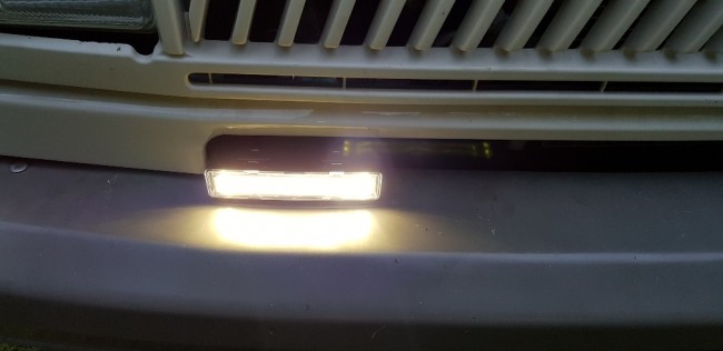

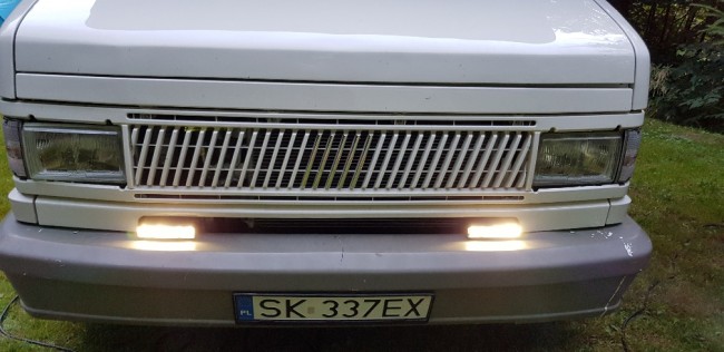

a tak to wygląda po zmianach :ok + koszt 20zł na stacji za ponowne ustawienie świateł :wyszczerzony:

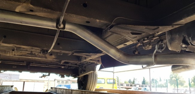

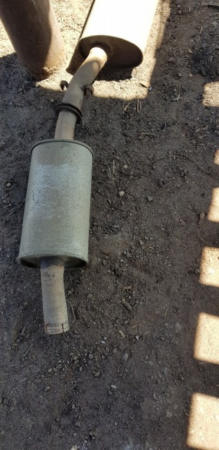

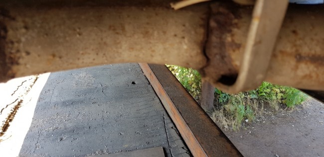

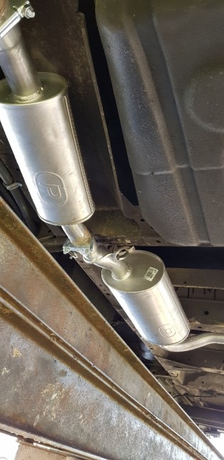

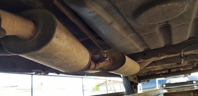

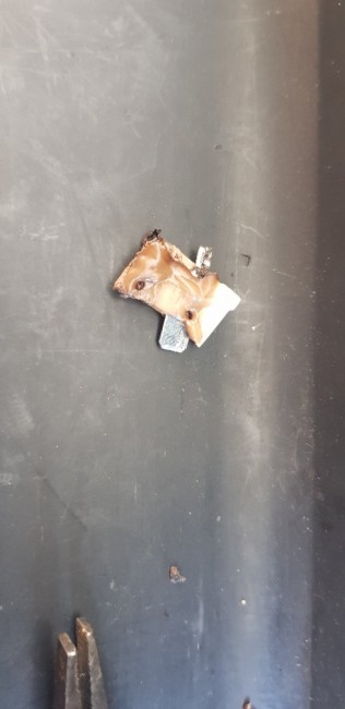

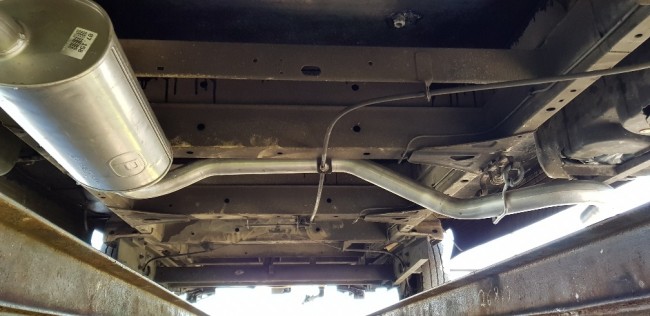

Kolejnym tematem jaki w tym roku mnie zmusił to inwestycji to układ wydechowy...
No cóż - pewnego długiego weekendu wracając z Władysławowa się zaczęło- pierdzenie po drodze. Wstępna diagnoza - pękła rura na spawie. Wracałem tak już do domu- trudno myślę sobie- dojadę.
Szczegół, że dobijając do Katowic już pod Częstochową było mnie słychać :wyszczerzony:

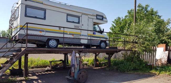

Następnego dnia rozpoczęły się poszukiwania odpowiedniego zakładu i oczywiście wiecznie coś nie poszło po myśli- a to terminy za tydzień, a to brak najazdu dla kampera, a to za niski wjazd do garażu.
W końcu udało mi się znaleźć zakład w Zabrzu, który dysponuje odpowiednim najazdem na który chyba nawet czołg wjedzie z swoją wagą- najazd/ zakład rodem z PRL:)
Z początku się zastanawiałem czy tego pęknięcia po prostu nie pospawać (50zł / spaw), ale po weryfikacji całości - stwierdziłem, że nie ma sensu ratować bo pospawamy w jednym a na kolejnym wyjeździe pęknie w innym miejscu.
Tak, więc poszedł do wymiany cały tłumik. Ktoś tam na FB pisał, że firma tłumika do d-py itp. nie wiem- nie znam się. Zobaczymy w praktyce i po czasie. Natomiast zawsze twierdzę, że i tak będzie lepiej niż ten staroć, który miałem.
Koszty tej przyjemności: 650zł

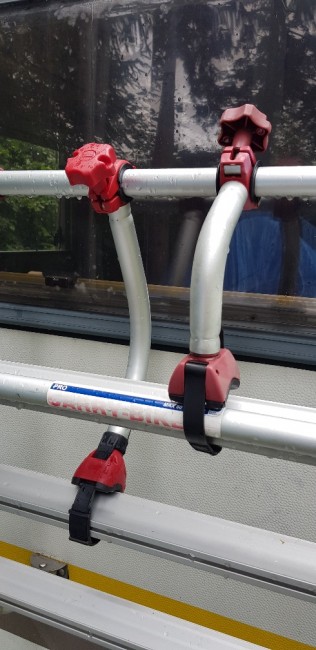

tutaj zaliczyłem przegląd gazu i spokój ducha + skorzystałem z mobilnego sklepu i zakupiłem uchwyt do rowerów.
Niestety mój poprzedni był pęknięty na mocowaniu i związany "trytkami" przez poprzedniego właściciela (takie typowe podejście Janusza :wyszczerzony: ) no, ale w końcu zebrałem się w sobie i to wymieniłem.
Koszt za powyższe- 150 złociszy

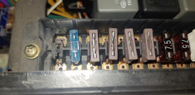

dochodzimy do kolejnego ostatniego już tematu- nieszczęsnej ELEKTRYKI.
W końcu udało mi się ogarnąć ten temat, ale o tym za chwilę.
Problemy z elektryką zaczęły się tak naprawdę rok wcześniej po montażu klimatyzacji- tzn. problemy polegały na tym, że podczas działania mojej klimatyzacji na max- miałem niedobór prądu i przy długich dystansach (pow. 500km) musiałem aku doładować na kempingu.
Zresztą na poprzednich stronach dokładnie to opisywałem.
Do tego wszystkiego w tym roku doszły kolejne problemy- nagle mój wentylator od klimatyzacji zaczął wariować- cały czas pracował, nawet po wyłączeniu silnika do tego stopnia, że topił mi bezpieczniki a ostatecznie, aby go wyłączyć- wyciągałem właśnie sam bezpiecznik :gwm
Dodatkowo przekaźniki wariowały- cały czas dziwnie "tyrkotały" w ogóle działy się dziwne rzeczy... no i się wkurzyłem i oddałem auto do elektryka w Bielsku Białej.
Chociaż z początku miałem małe spięcie z tym mechanikiem za przestój z moim autem :mikolaj to jednak po interwencji- robota poszła do przodu i teraz z perspektywy czasu- widzę, że wszystko jest wykonane bardzo dobrze. Jestem zadowolony.
Zlecenie jakie dałem mechanikowi to przede wszystkim ogarnięcie wszystkich wyżej opisanych problemów, zrobienie porządku z elektryką, przegląd, no i montaż świateł dziennych ledowych- jak to się zakończyło - już za chwilę. :ok
Niestety- dla mnie elektryka to jak czarna magia :szeroki_usmiech

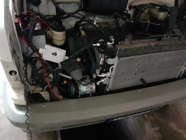

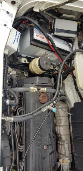

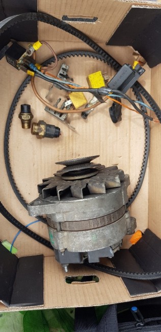

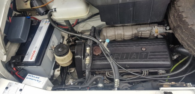

Moja wizyta u mechanika zakończyła się z szerszym zakresem tzn.
- została ogarnięta instalacja- wycięte wszelkie "krzaczki" jakie były- luzem zwisające kabelki nie wiadomo od czego.
- okazało się, że ... nie miałem czujnika temperatury tzn. miałem, ale jeden z tych dyndających kabli był wyrwany z czujnika. Został włożony nowy czujnik
- zostały zamontowane światła dzienne
- problem z przekaźnikami załatwiony (ponoć to było spowodowane problemami z masą) zostały wycięte dziwne połączenia na wtyki a zastąpione odpowiednim połączeniem bezpośrednio do karoserii.

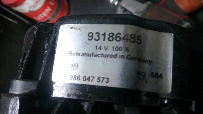

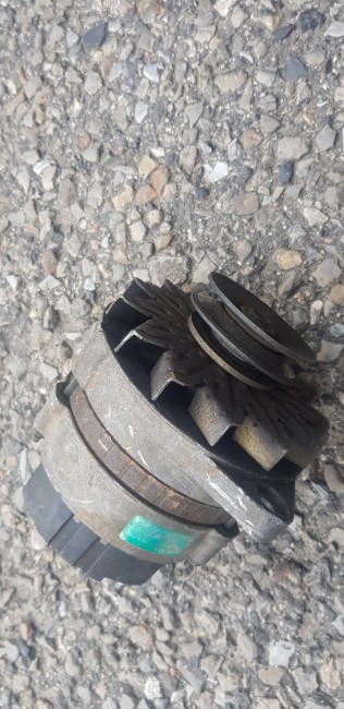

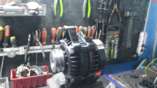

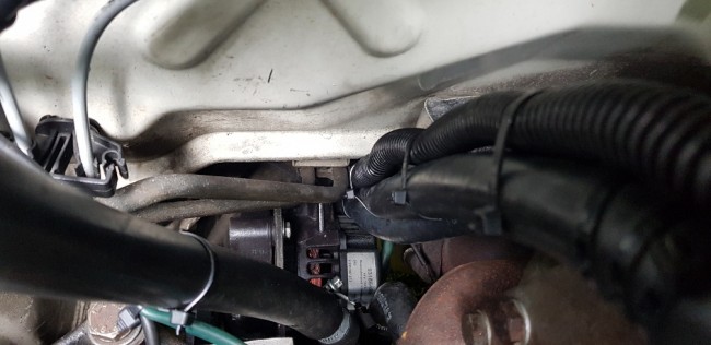

Dodatkowo- pojawił się temat alternatora.
Mechanik stwierdził jasno- za słaby, za ma mało amper i jeżeli chce normalnie korzystać z klimatyzacji to musi dopasować inny alternator- zwracając uwagę na miejsce, mocowanie i sprężarkę klimatyzacji.
Chyba nie miałem innej opcji jak dać "zielone światło" niech podziała i niech to będzie w końcu porządnie zrobione.

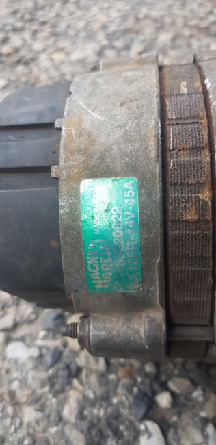

ps. wyobraźcie sobie, że alternator jaki miałem wstawiony to 45A :gwm
Finalnie - został dobrany maksymalny - możliwy alternator jaki mógł być w moim aucie wstawiony + regeneracja+ trzeba było na nowo koło pasowe dorabiać u tokarza/ wywarzać itp. Przyznam, że trochę roboty to kosztowało.
Efekt- mam wstawiony alternator 100A :spoko
i .... wszystkie moje problemy zniknęły :lol:

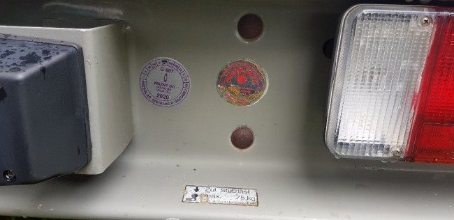

Na pieczątce widać namiary na ten zakład/mechanika- być może ktoś będzie w potrzebie skorzystać, więc polecam.
Podaję też dla potomnych wymiary pasków- być może komuś/kiedyś będzie to przydatne :spoko
