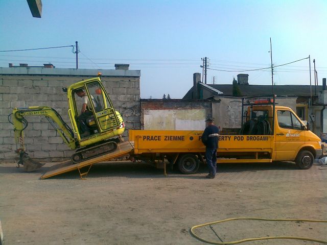

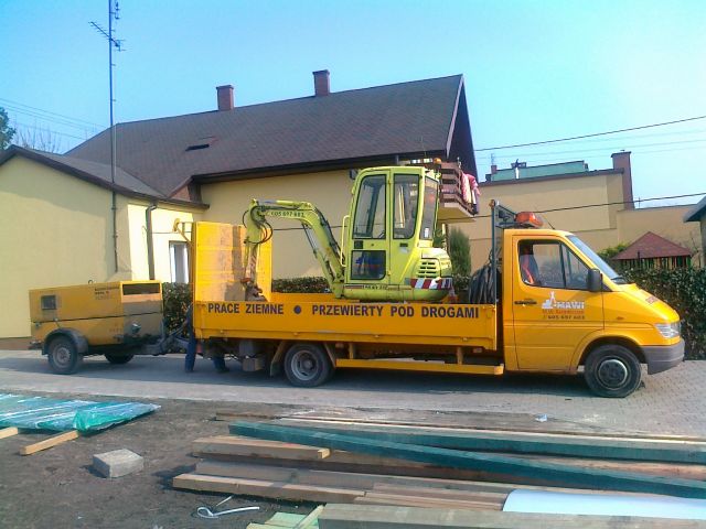

Wysłany: 2014-10-13, 18:44   mercedes spr.412
A ja mam sprintera z 1998 rok. Modeel 412. silnik 2,9 tdi .Przebieg to 81000 km.(TYLKO).skrzynia automat vebasto. POLECAM.
Plik ściągnięto 5116 raz(y) 72,59 KB
Plik ściągnięto 5116 raz(y) 81,5 KB
Plik ściągnięto 5116 raz(y) 83,17 KB
