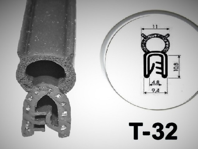

Zrezygnowałbym z dużej ilości masy uszczelniającej i jednak poszedłbym w stronę adaptera. Ewentualnie możesz iść w stronę wysokiej uszczelki. Wypór uszczelek jest bardzo duży.
Przykład:
Jak ściśniesz uszczelkę, to kształt "U" się rozjedzie i cała uszczelka powinna szczelnie wypełnić szpary.
| Plik ściągnięto 4 raz(y) 108,04 KB |

| Horte napisał/a: | Zrezygnowałbym z dużej ilości masy uszczelniającej i jednak poszedłbym w stronę adaptera. Ewentualnie możesz iść w stronę wysokiej uszczelki. Wypór uszczelek jest bardzo duży.
Przykład:
Jak ściśniesz uszczelkę, to kształt "U" się rozjedzie i cała uszczelka powinna szczelnie wypełnić szpary. |
Zdecydowanie adapter (taka podkładka wyrównująca) pozdrawiam!!! |

Najprostszym rozwiązaniem zdaje się być użycie gumowej uszczelki u-kształtnej.
Kiedyś w firmie Technozbyt (Warszawa) widziałem uszczelki o różnych wysokościach - zwykłe i samozaciskowe.
| Plik ściągnięto 1015 raz(y) 11,6 KB |

O....
Widzę, że tez uszczelka chodzi Ci po głowie. |
