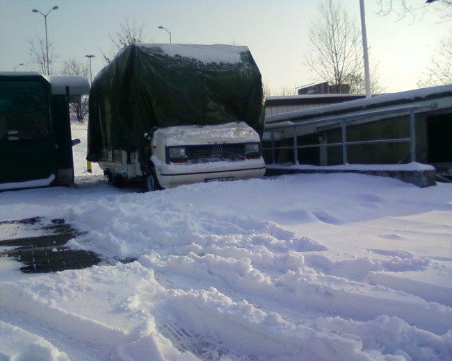

ja używam plandeke MADE IN CASTORAMA kolor zielony opuszczoną do 1/3 wysokości kamperka, dach wyłożony uprzednio styropianem 15' dociętym odpowiednio do wypukłości dachu.....
ZALETY: czysty dach po okresie zimowym, uleczona psychika własna.
WADY : mycie plandeki po okresie zimowym.
W czasie zimowania rozstawione pochłaniacze wilgoci w 2 miejscach i kontrola wilgotności powietrza higrometrem która wahała sie między 50-60 %
Kamperek przeżył zimę i nie zarejestrowałem uszkodzeń wskutek założenia ochrony

| martini44 napisał/a: | | a używam plandeke MADE IN CASTORAMA kolor zielony opuszczoną do 1/3 wysokości kamperka, dach wyłożony uprzednio styropianem 15' dociętym odpowiednio do wypukłości dachu..... |
Znaczy się wykładasz cały dach styropianem, taka warstwa na całej jego powierzchni i na to plandeka? |

dziwaczek, dokładnie.... pozostawiam tylko kilkucentymetrowe luki pomiędzy panelami styropianu aby był przepływ powietrza ale nie za duże aby nie robiły się niecki |

| martini44 napisał/a: | dziwaczek, dokładnie.... pozostawiam tylko kilkucentymetrowe luki pomiędzy panelami styropianu aby był przepływ powietrza ale nie za duże aby nie robiły się niecki |
Dzięki, coś czuje że w tym roku zrobię podobnie.
Pytanko? (mamy takie same kamperki )
Jaka jest wielkość plandeki?
Ile potrzeba styropianu, rozumiem że używasz ten co ma 15cm grubości.
Jak łapiesz na dole do karoserii - takimi gumkami z zaczepami? |

9X6 metra, 11 sztuk styropianu 3 rzędy po 3 wzdłuż i niecałe 2 w poprzek na alkowie, długa mocna linka przepleciona przez otwory plandeki zamocowana miejscami o podwozie ale luźno aby powietrze sie dostawało i była możliwość lansowania sie 0,5 metra w przód i tył co 2 tygodnie aby opony nie zrobiły sie kwadratowe....... w kratkę na masce przeplatam grubą folię aby śnieg nie zbierał się w wlocie powietrza |

Dzięki martini44 już wiem co mam kupić. |
