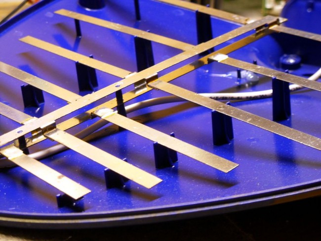

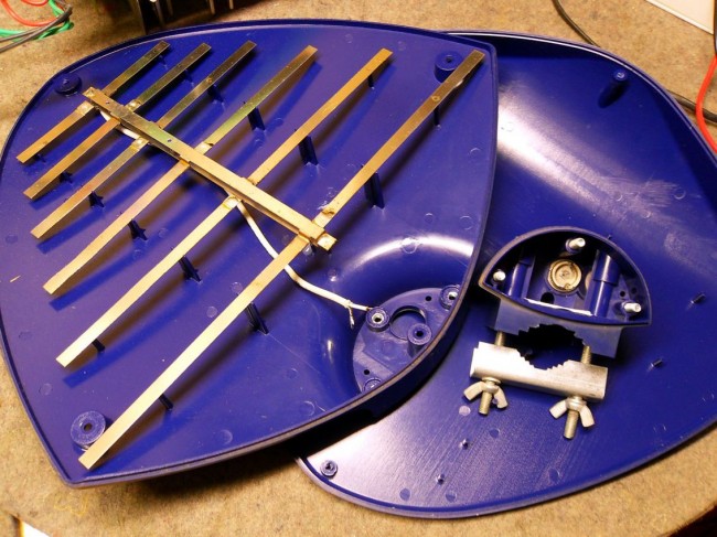

Wpadła w moje ręce szeroko rekomendowana - słusznie zresztą, antena rodzimej produkcji firmy Telmor model Digit pasywna/bierna wbrew kolorystyce: Niebieska.
Ciekawość zmusiła mnie by ją rozebrać. w środku ani śladu aktywności, nawet jest naklejka: Bierna.
Postanowiłem zrobić istotny tuning.
Przy tej okazji dla Was, fotki zrobiłem.
O ile wszystko jest w miarę jasne , to zwróćcie uwagę na pozornie zlepione do kupy blaszki. Jak się okazuje ich łączenia są naprzemienne a to oznacza że ktoś nad tym myślał, stąd taka jej detaliczna cena.

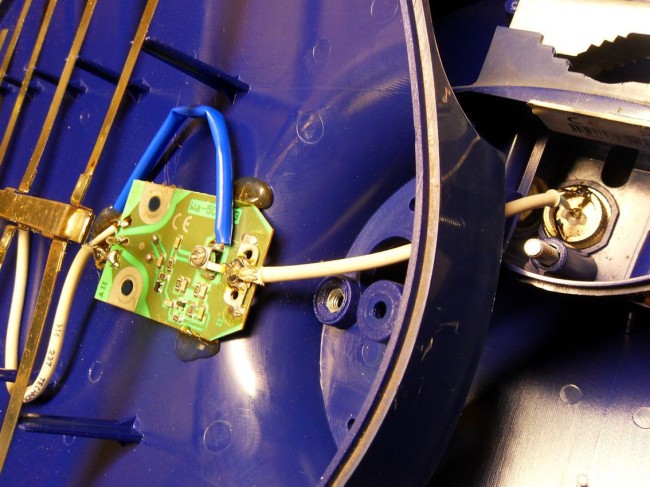

Antenę wyposażyłem w sygnalizację zasilania oraz we wzmacniacz jaki akurat miałem.
Działa doskonale, jutro/pojutrze zrobię test i porównanie z "Pętlą Socala"
Ciekawy jestem wyniku.
