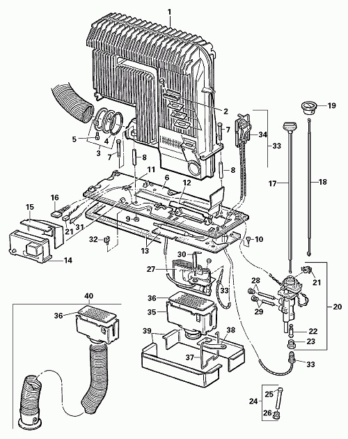

Nazywa to się termopara termostatyczna, na rysunka nr 13
Plik ściągnięto 2979 raz(y) 114,8 KB
