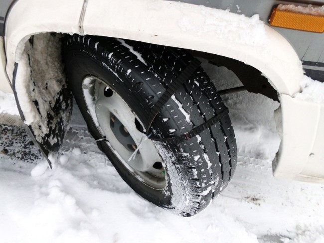

można jeszcze zastosować taką wersję super budżetową, ja wypróbowałem to parę razy.
jedyne auto z jakim miałem do czynienia w którym zaciski hamulcowe zrywały opaski to Toyota Avensis.
Plik ściągnięto 11 raz(y) 167,78 KB
