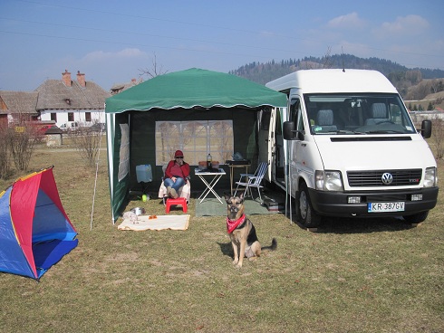

przebudowa zakończona czas się pochwalić

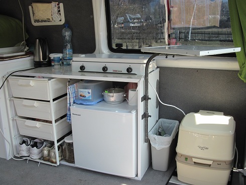

aneks kuchenny
Plik ściągnięto 19993 raz(y) 78,07 KB

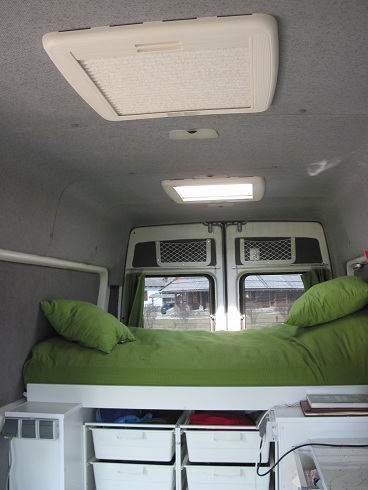

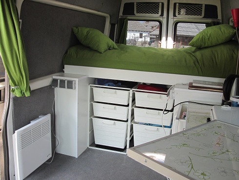

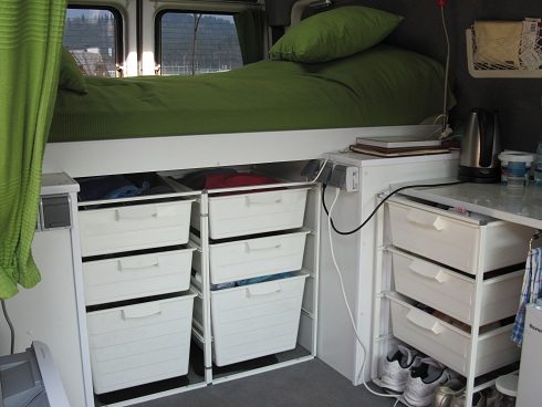

system szuflad i łóżko
Plik ściągnięto 19993 raz(y) 69,74 KB

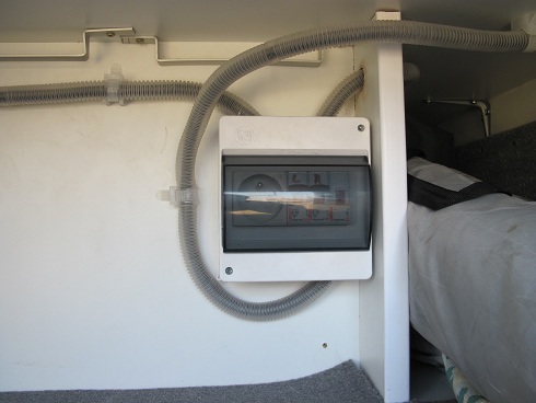

instalacja elektryczna sześć gniazdek
Plik ściągnięto 19993 raz(y) 76,51 KB
okna dachowe Dometic 40x40
Plik ściągnięto 19993 raz(y) 78,94 KB

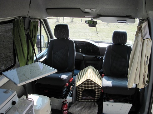

obracane fotele i praktyczny składany stolik
Plik ściągnięto 19993 raz(y) 81,96 KB

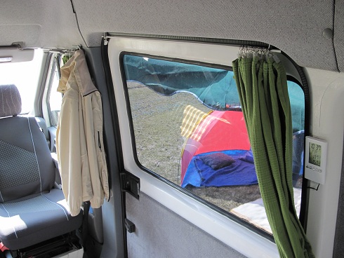

każde okno ma zasłony
Plik ściągnięto 19993 raz(y) 84,53 KB

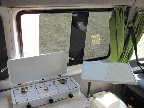

kuchenka gazowa
Plik ściągnięto 19993 raz(y) 77,92 KB

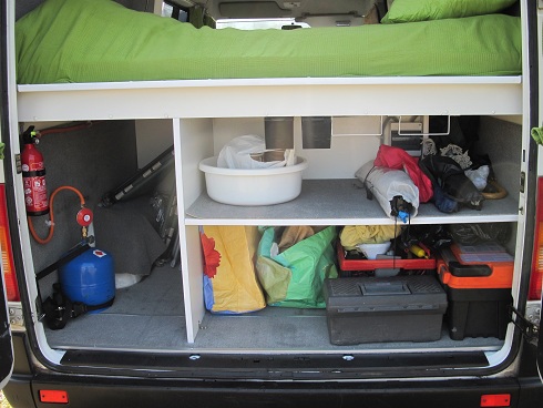

bagażnik pod łóżkiem
Plik ściągnięto 19993 raz(y) 79,08 KB

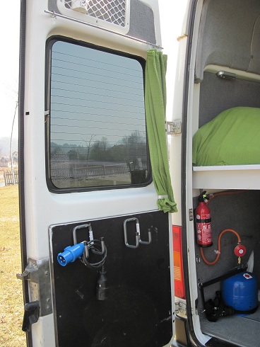

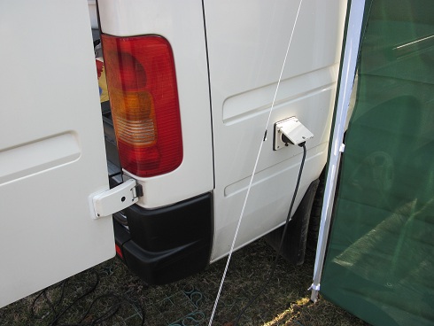

przyłącze sieciowe
Plik ściągnięto 19981 raz(y) 58,18 KB
instalacja elek.
Plik ściągnięto 19981 raz(y) 48,65 KB

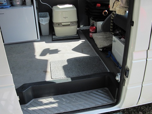

drzwi
Plik ściągnięto 19981 raz(y) 88,59 KB

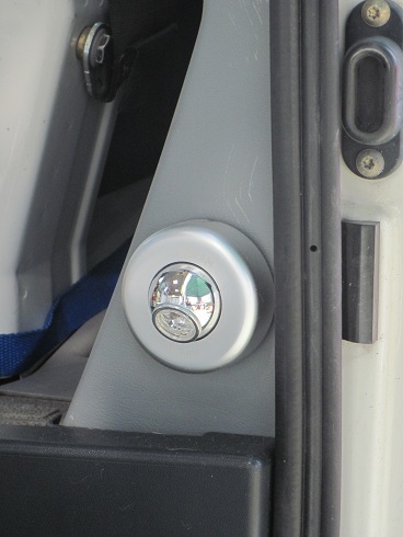

lampka ledowa oświetlająca stopień
Plik ściągnięto 19981 raz(y) 71,22 KB

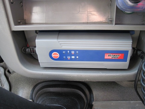

prostownik połączony na stałe pozwala ładować aku czyli słuchać radia itp.
Plik ściągnięto 19981 raz(y) 65,13 KB

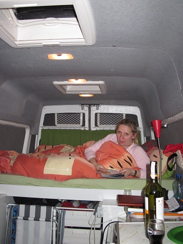

w nocy
Plik ściągnięto 19981 raz(y) 93,98 KB
wszystkie boczne okna są przyciemniane
Plik ściągnięto 19981 raz(y) 87,61 KB
rozpoczęcie sezonu na kampingu Polana Sosny byliśmy sami!!!
Plik ściągnięto 19981 raz(y) 90,54 KB

Sami wszystko zrobiliśmy, samochód był zwykłym blaszakiem, koszt przebudowy to ok 10tyś najdroższa była wykładzina i tu zainwestowaliśmy w jakość 80zł za metr2 a trochę weszło! okna Dometic 40x40 dwie sztuki 850zł okna boczne kupiłem na szrocie ale jedno rozsuwane kupiłem nowe(700zł) reszta to meble wyposażenie kuchni i akcesoria i fotel. Z wszystkiego jesteśmy bardzo dumni i zadowoleni dla dwóch osób i dwóch psów jest tyle miejsca że nawet można potańczyć :lol: :lol: krytykę przyjmiemy jako motywację do poprawek. a zapomniałem mam jeszcze bagażnik na dwa rowery montowany na hak. dodam ze auto jest super wyizolowane zużyliśmy rolkę wełny o grubości 5cm.

Zastanawiam się czy nie będą "dzyndzały" rzeczy w tych szufadach.

makdrajwer napisał/a:
w aucie jest cicho i nic nie dzwoni szumi czy jakieś takie, owszem mieliśmy problem z kuchenką trochę dzwoniła ale cztery podkładki gumowe załatwiły sprawę.

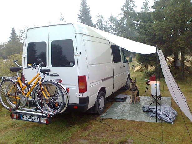

taki mamy bagażnik rowerowy.
Plik ściągnięto 19923 raz(y) 166,64 KB

Gratuluję serdecznie! Miejsca faktycznie macie mnóstwo, chyba tylko blat stoliczka z czasem inaczej wykończycie - te aluminiowe listewki z czasem doprowadzą Cie do furii (znam z autopsji).

No robótka fajna i przemyślana, ale też pierwsza moja myśl to szufladki, czy w razie hamowania nie wysuną się ??
szkoda że nie ma żadnej zabudowy na kibelek i przy okazji prysznic, macie jakieś zbiorniki na wodę czystą i brudną ??

szuflady są zabezpieczone na czas jazdy trzema pasami, kibelek jest mobilny!!! i może służyć jako dodatkowe siedzisko, większość postojów mamy na kempingach dlatego zrezygnowałem z instalacji wodnej.(baniak z kranem wystarcza)

Wysłany: 2012-03-26, 21:06
Witajcie! wiem z doświadczenia że wszystkie niedoróbki wychodzą w użytkowaniu. Mam nadzieję że ta kuchenka jest przykręcona do blatu? Może jestem przewrażliwiony ale u mnie nic nie może się przemieszczać, szklanki w otworach, słoiki z jedzeniem w szafce ciasno ułożone i poprzekładane tekturkami itd. Kibelek mam w łazience na gumowym dywaniku i przypięty na czas jazdy dodatkowo szerokim pasem z gumy do ścianek. A mimo to wędruje. Kiedyś jak miałem przyczepę to włożyłem do szafki sól w torebce papierowej. Po kilkuset kilometrach jak otworzyłem drzwi do przyczepy to zgłupiałem. Nie macie pojęcia jak ona się przemieszczała. Pierwsze jakimś cudem otwarła szafkę a potem była już wszędzie, trzepanie materacy, pościeli, i czyszczenie całej przyczepy. Jajka też miałem poukładane w lodówce na półce do jajek. Ani jedno nie było całe. Trzeba było je najpierw poowijać w papier, ale .... Teraz nawet w każdej szafce mam gumową ażurową wykładzinę żeby nie stukało, bo to też denerwuje. Autko macie ładne i muszę Was za to pochwalić, do zobaczenia w trasie.

Czy obróbke stopnia w bocznym wejsciu sam robiłeś?

Kibelek na prost drzwi razi co nieco, ale rozumiem ze to miejsce tylko ... transportowe :)
