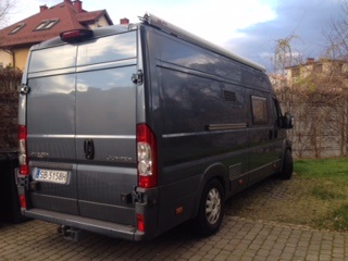

Wysłany: 2015-01-09, 16:04
jawi13 napisał/a:
Odświeżę temat.Może ktoś się orientuje czy jak założę bagażnik na rowery na hak w samochodzie dostawczym to czy da się otworzyć tylne drzwi i czy będę miał z tyłu dostęp do wnętrza samochodu?
Testowałem hakowe uchylne,za 200...i 2200 zł,na haku jak foto.
Brak możliwości pełnego otwarcia drzwi.

Wysłany: 2015-01-09, 19:58
HENRYCZEK napisał/a:
jawi13 napisał/a:
Dziękuję za wszystkie odpowiedzi szczególnie dla HENRYCZKA który rozwiał wszystkie moje wątpliwości.Pozostaje wybór miedzy czymś takim http://allegro.pl/bagazni...4918094940.html albo coś takiego http://allegro.pl/bagazni...4895033185.html .oczywiście w tym drugim przypadku myśle o zamontowaniu tego wynalazku wewnątrz np/na wewnętrznej przedniej ścianie samochodu dostawczego.Oczywiście jest to opcja dla kogoś kto posiada samochód dostawczy i czasami wykorzystuję go jako samochód turystyczny.
