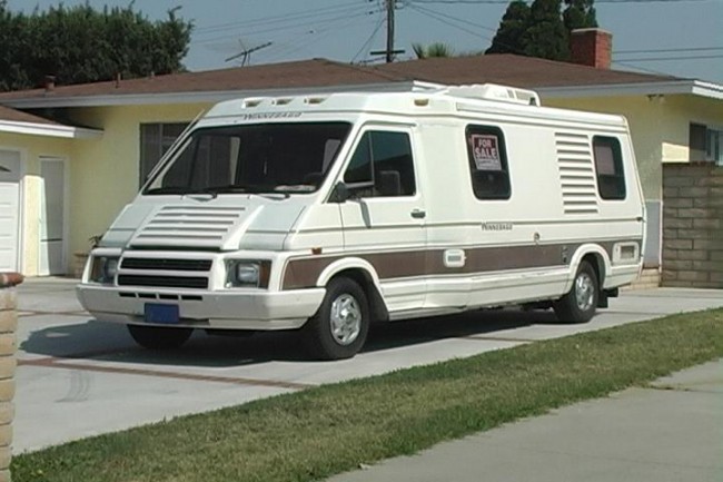

Wygląda oryginalnie i powiedziałbym nawet, fikuśnie. :szeroki_usmiech
Plik ściągnięto 366 raz(y) 50,35 KB

Hamerykanski Francuz 8-) Na angielskim ebay jest taki wystawiony za 6500 funta. Ja sam na zywca chyba takiego nie widzialem

Nie będę wybrzydzał,ale nie wiem czy te dwie podpórki dachu to tak w oryginale

Wydaje sie w środku dość niski, ile ma cm we wnętrzu? Te podpórki dachu to albo profilaktycznie bo klimatyzacją ciężka i żeby dachu nie zniszczyła albo już podgnity.

Wy to zawsze znajdziecie. Podpórki dowodzą ,że podłoga nie zgnita. A dach,klime sie sciągnie i wytrzyma jeszcze z sezon.Bardziej martwił bym sie o samo auto bo trafic z tamtych lat miał opnie strasznie kapryśnego.Ale to może te na europe.Cena niska,,jechać w ciepły dzień,bo w zimie to każdy smród zamarza. I kupować. Jak to napisał Tadeusz fikuśny,równie kultowy co burstner hobby 600. :spoko

Amerykańskie kampery to bardzo pomysłowe i zmyślne auta,a tu masz dwa w jednym.Europejskie podwozie z silnikiem diesla + zabudowa z wszystkim co potrzebne do życia z ponad standardowym wyposażeniem za małą kasę.Niestety amerykańskie kampery wymagają troszkę innego traktowania i konserwacji.Dla przykładu większość dachów jest pokryta gumą a dokładniej EPDM.Jest to idealne zabezpieczenie przed wodą i warunkami atmosferycznymi.Szkoda tylko że, w zależności od producenta gwarancja na to max 10 lat.Jak ktoś dba i na przykład garażuje, to pożyje HOHO i jeszcze trochę. A w instrukcji masz napisane żeby robić inspekcje dachu ,a szczególności wszystkiego co znajduje się na nim 2 razy do roku.Tu niestety ktoś o tym zapomniał sądząc po napuchniętej podsufitce przy oknie dachowym.Słusznie kolega zauważył że, podpórka dachu przy kuchence nie jest oryginalna. Może to być spowodowane tym że,klimy USA są bardzo wydajne ale i ważą chyba z 2 razy tyle co europejskie.Jeżdżąc po naszych drogach mogło to spowodować wygięcie aluminiowych profili w dachu lub (nie daj Bóg)jak ktoś już napisał przegnitego od zaniedbań dachu. Jeśli to oryginał to jest to ostatni rok produkcji z silnikiem diesla i miał kiedyś 75Kucyków ,więc asfaltu raczej nie zwija.Za te pieniądze uważam godny obejrzenia.
