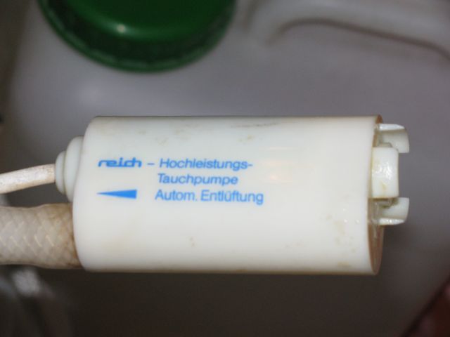

Witam!
Mam pompkę wody w kamperze, która działa, ale jest za słaba. W zlewie w kuchni woda leci ok - mocny strumień. W łazience kapie, a nie leci :(
Pompka jest w zbiorniku w łazience, czyli blisko kranu łazienkowego. Dodam, że jest też prysznic i woda leci przez długi wąż. Dalej woda ma do kuchni, a tam leci lepiej. Mam zbiornik na ciepłą wodę, ale to chyba nie ma znaczenia.
Co to może być?
Czy potrzebna jest wymiana na mocniejszą pompkę?
Gdzie w okolicy południowej Warszawy kupię taką?
przesyłam zdjęcie pompki nie wiem jaka moc nigdzie nie jest napisane
Proszę o pomoc

Zawsze warto mieć drugą pompkę na zapas. Możesz ją kupić na Allegro lub bezpośrednio w sklepach z akcesoriami karawaningowymi (ich adresy znajdziesz na pewno na naszym forum albo w googlach). Oczywiście pompki są różnej mocy i kupując pompkę trzeba brać pod uwagę odległości, na jakie musi podawać wodę. Wypróbuj zatem pompkę o dużej wydajności, a gdy okaże się, że przyczyna ciurkania jest inna - sprawdź drożność lub regulację (bo taka też występuje) kranów...
Niedaleko siebie, w Michałowicach, masz serwis przyczep i kamperów (chyba jeszcze istnieje, bo ostatni raz byłem tam jakieś dwa lata temu). Sprzedają tam również niewielkie akcesoria do tych pojazdów m.in. pompki.

pół dnia spędziłem, ale naprawiłem
Kogut miałeś rację zagięty wąż był przyczyną braku wody.
Wąż zostawiłem stary i usztywniłem metalowym kątownikiem z tyrtytką ;)
Jak wiadomo prowizorki są najbardziej trwałe ;)
Oczywiście nie odbyło się bez strat, ale każdy się kiedyś uczy i ja również. Wyjmując wąż z włącznika wody urwałem kawałek plastiku, który jest w środku dolnej części włącznika. Włożyłem wąż bez tego plastiku i uszczelniłem silikonem :)
Gra i buczy
dzięki za pomoc
Pozdrowienia
Filip :)
