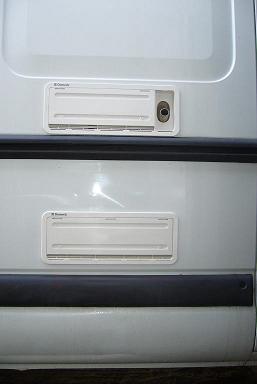

Planujemy kolejny wyjazd na narty i uszczelniamy kampera.
Poszukuję osłony kratki wentylacji do starego Domestica
Te dwa miejsca muszę zakryć:
Moja kratka ma 475 mm na 175 mm
Wszystkie dostępne w sklepach mają 480/180.
Macie pomysł, gdzie szukać starych osłonek?

coś mi się zdaje że szuka takich pokrywek
Plik ściągnięto 3408 raz(y) 21,53 KB

IAAN napisał/a:
Są w sprzedaży na Allegro, ale w komplecie. No i wychodzi drogo. Szkoda. :-/

IAAN napisał/a:
Dokładnie takich.
Na Allegro są te do nowszych modeli.
Starocie/używane, niestety trzeba trafić, a i to nie zawsze się udaje.

czy o takie chodzi ?
http://allegro.pl/thetfor...5083279942.html

Bronek napisał/a:
Po co ci te pokrywki?
W instrukcji mojego Dometica jest napisane że poniżej pewnej temperatury powinno się je zakładać w celu zapewnienia właściwej pracy lodówki. Jest to ok kilka stopni.
Lodówka bez nich działa poprawnie więc poskąpiłem te kilkadziesiąt euro na ich zakup. Mam nadzieję że nie będzie to miało konsekwencji.

Ja stosuję inny patent - kiedy lodówka nie pracuje. Owinąłem ramkę z siatką na owady folią spożywczą. Ramka jest montowana za maskownicą wylotów - chyba tak jest w każdym modelu. Jak chcę używać lodówki to wyjmuje ramki i zostawiam same maskownice. Moja lodówka także nie strajkowała w kilkunastostopniowych mrozach - pracowała bez osłonek. Ramki z folią stosuję w czasie jazdy kiedy jest szansa, że będzie mokro na drodze i w czasie oczekiwania kampera na następny wyjazd. Można także folią owinąć część ramki.
