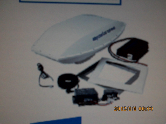

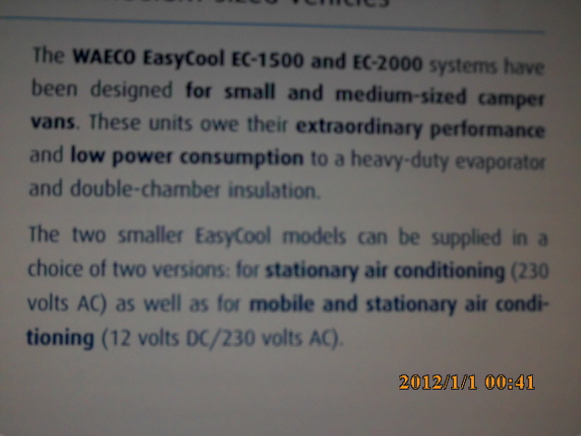

Posiadam klimatyzację dachową Waeco 1500 AC.DC
Z opisu producenta wynika ,że może ona pracować w trzech trybach.
Pierwszy to oczywiście 230v.
Drugi to na 12v podczas jazdy z alternatora.
Trzeci to na 230v za pomocą przetwornicy z 12v na 230v.

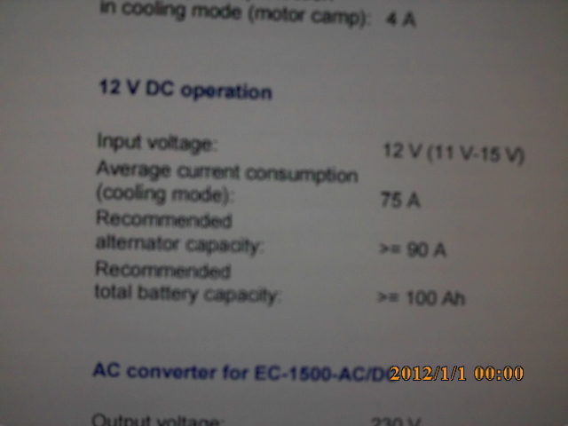

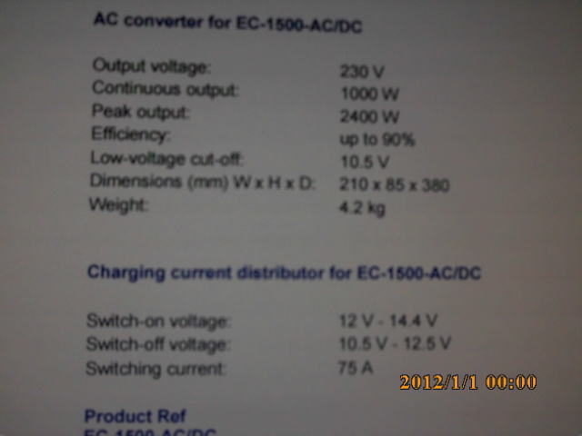

Interesuje mnie podłączenie na 12v z alternatora.
Moje pytanie jest więc takie , czy ktoś tak ma u siebie podłączone , jakimi kablami bezpiecznikami i czy to wogóle działa w ten sposób.
Są inne modele o podobnych parametrach więc nie musi być identyczna ,tylko czy to działa.
W sensie chłodzi :spoko
