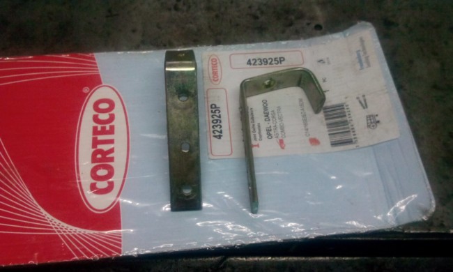

Takie haki sobie przynituj
Plik ściągnięto 47 raz(y) 161,53 KB

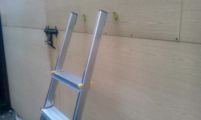

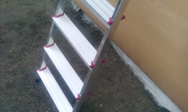

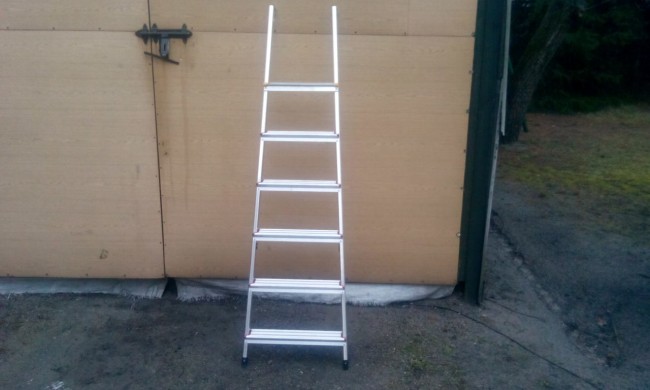

To moja drabinka
Plik ściągnięto 63 raz(y) 179,39 KB
Plik ściągnięto 54 raz(y) 145,64 KB
Plik ściągnięto 60 raz(y) 148,28 KB
