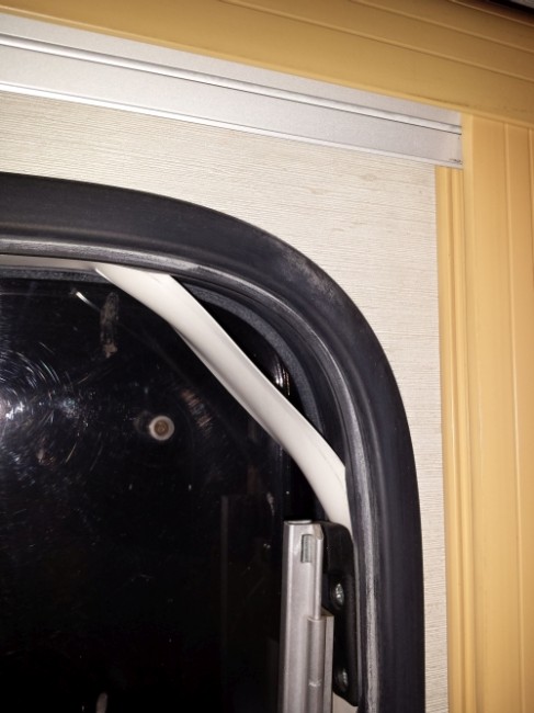

Witam,
z moich okien, pewnie ze starości a może i od temperatury powychodziły takie plastikowe taśmy. Widać je na zdjęciu, maskują mocowanie okna. Czy może macie pomysł/ sprawdzoną metodę jak je ulokować na ich prawowitym miejscu?
Będę wdzięczny za pomoc.
Pozdrawiam,
Adam

Hejka
Spróbuj kupić nowe wypełnienie . Mają w sklepach kempingowych ./ to ma już swoje lata i jest powiedziałbym lekko "zlasowane" /
Jeżeli chcesz doraźnie, to podgrzej opalarką / ostrożnie / lub suszarką i tak rozgrzane wkładaj trzymając aż do wystygnięcia, powinno się ułożyć .
