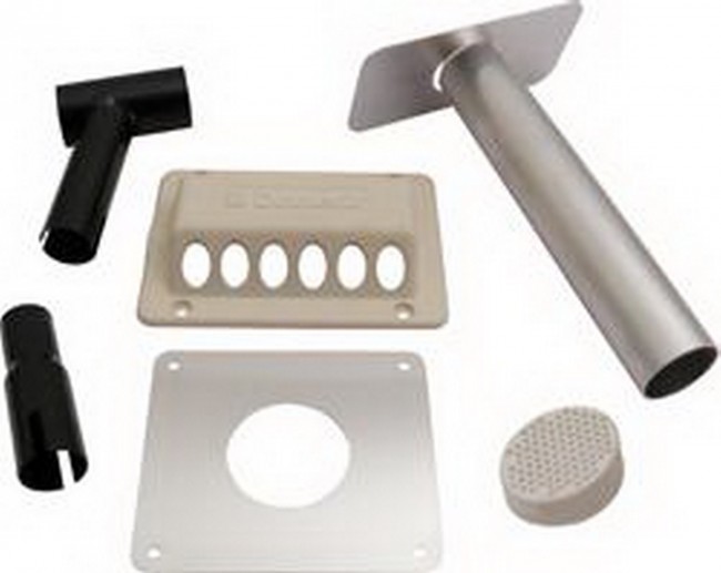

Sprawa jest taka:
Zauważyliśmy, że przy podmuchach wiatru dość często gaśnie nam lodówka (palnik). Tak wiem, przy dużych podmuchach tak się zdarza, ale u nas jest to odczuwalnie za często. Reasumują kiedyś występowało to rzadziej ;-) Dodatkowo górna kratka (z wylotem z komina) dość szybko pokrywa się czarnym nalotem.
Zabieram się za sprawdzanie tematu i na pierwszy rzut oka nie podoba mi się komin od palnika do górnej kratki wentylacyjnej. Znaczy, jest to zestaw kilku rurek, jak na zdjęciu, ale nie są one ze sobą na stałe połączone ani uszczelnione (na łączeniach). Można je "swobodnie zdemontować" wyjmując poszczególne elementy jeden po drugim.
Pytanie do znawców tematu? Czy to jest prawidłowe, że te elementy kominka nie są uszczelnione na łączeniach ?
Zdjęcie pokazowe jak te elementy kominka wyglądają, tylko u mnie wyprowadzenie jest na "szeroką kratkę"

Nie są uszczelniane. Może ktoś nie zamontował osłony na palnik, lub jest nie do końca przykręcona. Przez to gaśnie płomień. Kopcenie może być spowodowane brudną dyszą, słabej jakości gazem, lub wadliwym reduktorem.

Jeżeli przy podmuchach gaśnie to znaczy, że drożność komina jest co najmniej dobra. Czyli szukaj przyczyny po drugiej stronie. Przyczyną będą niewłaściwe parametry spalania, dlatego płomień łatwo ulega zduszeniu. Zacznij od wymiany dyszy i przede wszystkim reduktora, bo nie podaje właściwego ciśnienia.

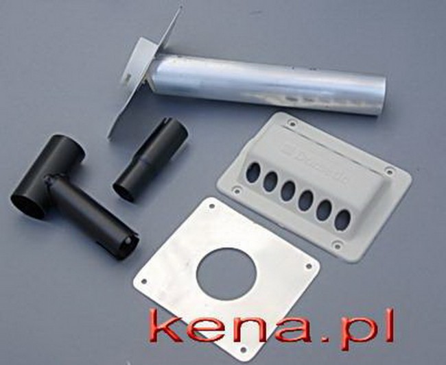

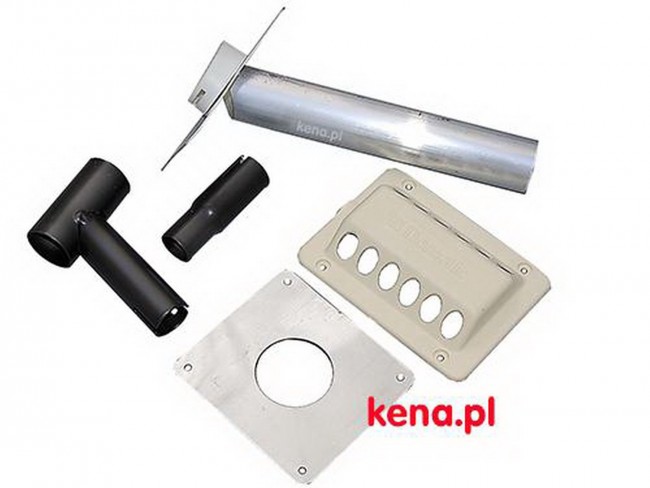

Komin wydech lodówki
Kod produktu: 293555100
Wydech - komin do spalin z lodówki Elektrolux / Dometic do 103l pojemności.
Cena:214,00 PLN
https://www.kena.pl/pl/in...d=802&catId=120

Dzięki za informacje. W takim razie komin zostawiam w spokoju.
Reduktor do butli wymieniony był w zeszłym roku - zakładam, że sprawny.
Paliwo to propan / butan -> butla prawie pusta a temperatury nie za wysokie, to może jest przyczyną -> wymienię butlę i zobaczę.
Co do dyszy palnika to spróbuję ją przeczyścić.
Najbardziej podejrzana to mi się wydaje ta osłona palnika. Patrząc po zdjęciach w internecie, to u mnie takiej nie ma, lub jest o dużo mniejsza. No nic, w sobotę zrobię zdjęcia i wrzucę na grupę ... ocenicie czy to rozbierać.

Ku pamięci. Temat rozwiązany.
Okazało się, że metalowa osłona palnika leży pod lodówką na podłodze (znaczy, chyba nie była dobrze dokręcona albo się poluzowała i spadła). To pewnie powodowało "zdmuchiwanie" ognia na silniejszym wietrze.
Dodatkowo dmuchnąłem sprężonym powietrzem w środek dyszy (grzybka) i wyleciało z niej naprawdę sporo zanieczyszczeń.
Od tego czasu wszystko gra i furczy. Lodóweczka chodzi jak złoto.
Pozdrawiam Majsterkowiczów i wielu udanych wyjazdów.
