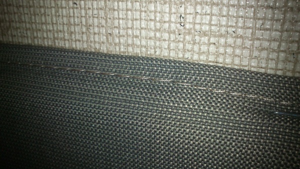

mnie też denerwowało przytulanie się do scianki i kupiłem sklejkę 3 oraz zamówiłem tapicerkę samochodową taką podbitą gąbką , tapicerkę przykleiłem do sklejki i w całości przymocowałem do scian.
Na fotkach jeszcze nie wykończone ale obecnie na kancie jest jeszcze listawa która przykrywa zszywki.....
Od razu jest przyjemniej no i cieplej
Po złożeniu łóżka i zamontowaniu oparć tapicerki nie widać :)

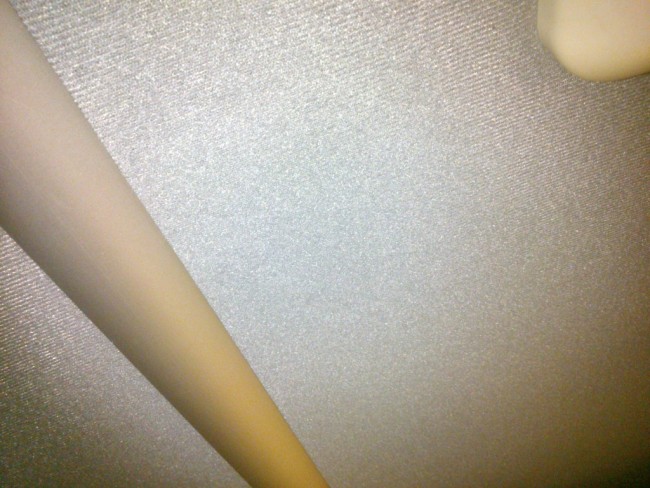

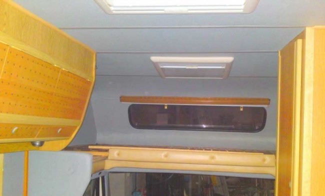

Taką gąbkową tkaninę przykleiłem bezpośrednio na suficie, do ścian przyłóżkowych i w całej alkowie. na połączeniach dałem aluminiowe oksydowane listwy. Sprawdza się jak na razie doskonale już czwarty sezon.

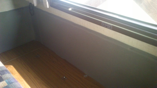

zdjęcie z bliska ale telefonem i jest ciemno.
Materiał jest do kupienia za grosze w lepszych sklepach - hurtowniach tapicerskich, klej również. Jest to cienka dzianina na 2-3mm gąbce, szerokość materiału chyba 1,55m. kilkanaście złotych za mb.

Przyklejanie klejem podobnym do butaprenu (chyba bonaterm) smarowałem ścianę i cienko gąbkę od spodu, gdy wyschły łączyłem lekko dociskając. Trzeba łączyć od razu dobrze bo nie można później poprawić. Nie dawać za dużo kleju bo gąbeczka się zapada i wychodzi nierówna powierzchnia tkaniny.
Materiał nie jest jak skay, jak tkanina, jak podsufitka samochodowa. Takich powierzchni się raczej nie zmywa, ale można. Ostatnio wyprałem skutecznie kawałek sufitu z brudno żółtego zacieku jaki powstał po niedomkniętym oknie dachowym.
