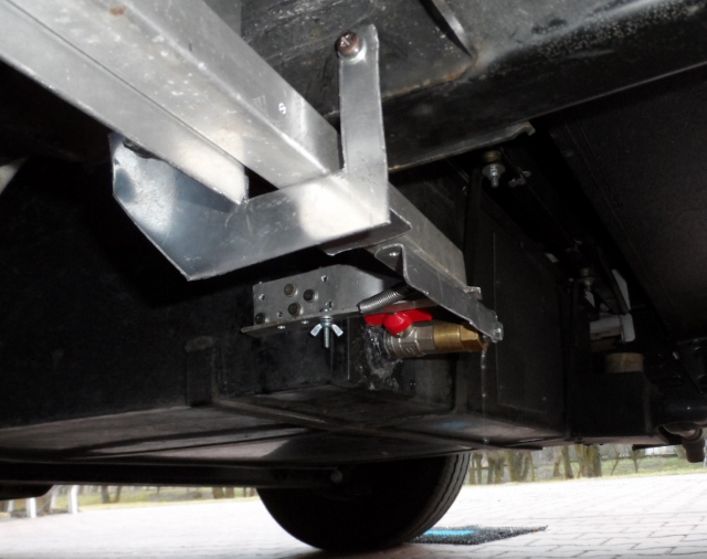

Może narażę się tutaj niektórym obrońcom przyrody, ale uważam, że takie pozbywanie się szarej wody czyli mydlin nie jest żadną zbrodnią a w niektórych przypadkach, ze względu na duże rozpylenie jest zgodne z ochroną środowiska. Założeniem było odchudzenie kampera. Bywa tak, że jedziemy cały dzień autostradą(szczególnie południe Europy) nazbiera się nam pół zbiornika mydlin, a nie ma gdzie ich zostawić.

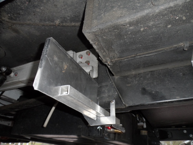

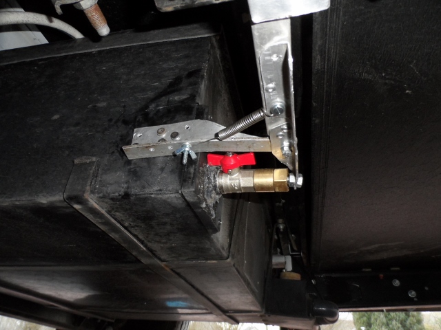

Myślę, że każdy zbiornik na szarą wodę, przynajmniej mój tak, ma dwa króćce do spuszczania, lewy i prawy. Przy moim kamperze pod ten prawy króciec podłączony jest zawór do naturalnego opróżniania zbiornika. Lewy był zaślepiony ale po udrożnieniu i następnie dokręceniu redukcji z 1 cala na 1/2 cala, zawóru kulowego 1/2 cala oraz zaworu zwrotnego typowego, takiego jakie stosuje się pod odpowietrzniki c. o., stworzyłem spust który po lekkim naciśnięciu upuszcza wodę po kropelce, a przy mocniejszym nacisku woda leci lekkim ciurkiem. Zbiornik na szarą wodę w moim przypadku ma dodatkową obudowę izolacyjną z włókna szklanego i pianki. Nastepnie trzeba było dorobić przycisk, który będzie działał tak, żeby na postoju i przy małej prędkości zawór był zamknięty a otwierał się stopniowo ( kropelki) przy prędkości około 60-70 km/h czyli poza terenem zabudowanym, a przy wyższej prędkości więcej, żeby przy prędkości 90-100 km/h woda leciała wąskim ciurkiem. Najtrudniej było dobrać wielkość łopatki która pod wpływem naporu powietrza otwiera zawór.
Próbowałem to wyliczyć ale ze względu na różne zawirowania powietrza pod samochodem było to niemożliwe. Dobrałem więc ją empirycznie, mierząc siły wagą sprężynową.
I działa ! :spoko
Na zdjęciu tym widać możliwość regulacji naciągu sprężyny przeciwdziałającej otwarciu zaworu przy małej predkosci.
Plik ściągnięto 12732 raz(y) 220,22 KB
Łopatka w pozycji na postoju, zawór zamknięty
Plik ściągnięto 12732 raz(y) 231,14 KB
Łopatka w pozycji jazdy szybkiej, zawór całkowicie otwarty, woda leci ciurkiem.
Plik ściągnięto 12732 raz(y) 213,62 KB
