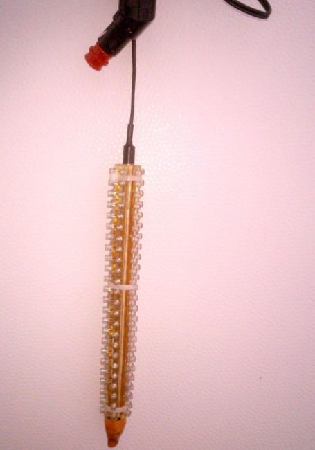

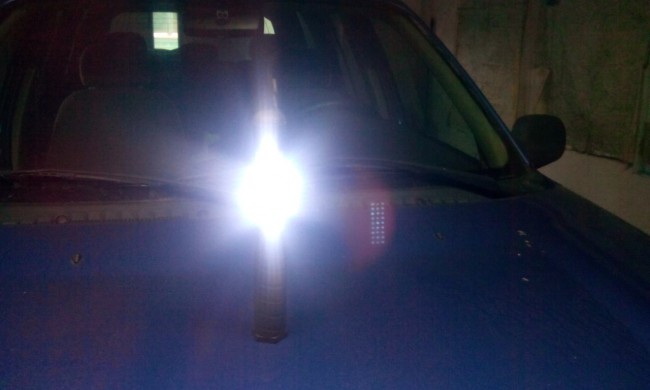

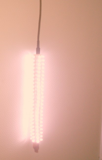

Moja lampka zewnętrzna powstała z kilku pasków led zatopionych w silikonie (chyba). Paski zamocowałem na plastikowej rurce, dołączyłem kabelek, wtyczkę i tak powstała świecąca kukurydza. ;)
Jest lekka więc klamerką do bielizny mogę ją przyczepić tam gdzie pasuje, albo wrzucam ją do rynienki pod markizą i wtedy świeci światłem rozproszonym (nie razi) a świeci bardzo intensywnie. Można jej też użyć przy naprawach nawet pod autem.
Lampkę zrobiłem kilka lat temu i sprawdza się w użytkowaniu , teraz na pewno są bardziej wydajne i tańsze diody więc jest w czym wybierać.
