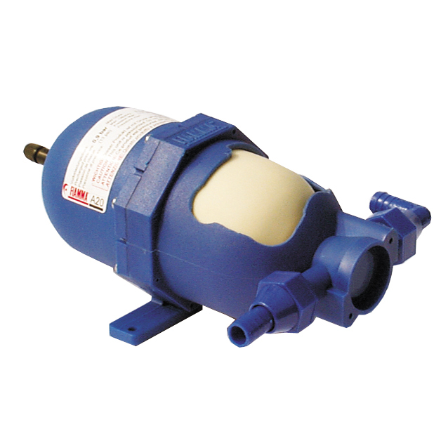

Mam problem z utrzymaniem ciśnienia wody w kamperze.
Założyłem kilka lat temu zbiornik akumulacyjny, żeby pompka się tak nie męczyła. Było ok nabiła ciśnienie i dłużej można było pobierać wodę do ponownego załączenia pompki.
Od jakiegoś czasu pompka szaleje i włącza się co chwile. Dopompowalem ciśnienie na membranie zbiornika i było ok - na trochę.
Wydaje mi sie że bez zbiornika lepiej pracowała niż teraz...
Czy ktoś miał taki przypadek. Proszę o rade.
Może wysiadł jakiś czujnik ciśnienia...

Jaki masz bojler?
Nie zmieniałeś może?
Mam ten sam zbiornik i nie ma on wielkiej pojemności przecież żeby robić zapas na długo. U mnie bojler ma drugą poduszkę powietrzną i przy odkręcaniu kranu na środku dłuugo woda się leje zanim załączy pompę, a samą zimną dosłownie moment. Ten zbiornik A20 odliczając powietrze ma przecież ledwo szklankę wody w sobie. Jak nie mniej.

Sprawdź ciśnienie powietrza. na zbiorniku jest wentyl, a ciśnienie masz podane na naklejce

Argo napisał/a:
Teraz nie pamiętam, ale tam jest na naklejce chyba 0,9 - 1,5 bar? Ja daję 1,0 - 1,1 bar.
Generalnie podpinając manometr bardzo ładnie widać jak rośnie ciśnienie i czy pompa wyłącza przy tych np. 2,4 bar. Na tej podstawie można już wyciągnąć jakieś wnioski na temat problemu.

Sprawdziłeś czy nie ma jakiegoś wycieku?

Wycieku nie ma - pompa by się sama włączała co jakiś czas :-P
Jak tak piszecie to mnie coś oświeciło. Byłem sprawdzić znowu ciśnienie ponownie- dopompowałem. Tym razem najpierw spuściłem ciśnienie wody z układu i potem nabiłem 1,5 powietrza.
Jest to trochę trudne bo samo odpinanie z wentyla spuszcza trochę ciśnienie.
Zobaczę za kilka dni co się będzie działo.
"toscaner"
Może to jest mały zbiornik ale przy lekkim odkręceniu kranu pompa włącza się co jakiś czas.
Nic nie zmieniałem w instalacji.
To jest zbiornik akumulacyjny powietrza które jak w hydroforze wypycha wodę i utrzymuje ciśnienie.

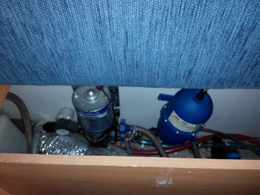

miałem to samo w poprzednik kamperku..... wymieniłem uszczelnienia w pompie ciśnieniowej i wszystko wróciło do normy...... gdzieś przepuszczało na zaworze zwrotnym...... pompa shurflo

fotka
