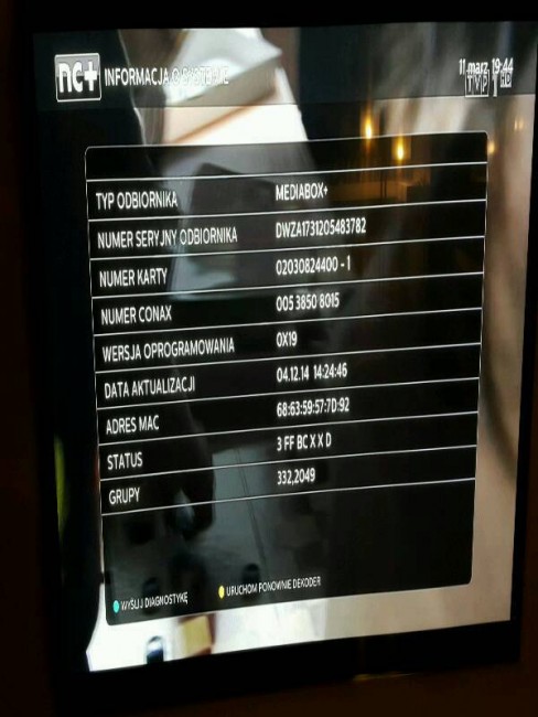

Wysłany: 2015-03-12, 08:28
Zaradek napisał/a:
Pod warunkiem, że masz kartę w systemie Seca a nie Conax. Conax jest parowany z tunerem (nBox)
Ekran set-up i widoczny nr conax, czyli problem?
P.S. Sznurek, ja mam nowszy dekoder, ten Twój jeszcze chyba nie był parowany z kartą....

Mam dokładnie taki sam ekran na swoim dekoderze domowym z numerem conax włącznie.
Zawsze można kupić dekoder np przez net, a jęk nie będzie działać z Twoją kartą to go oddać.

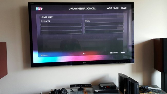

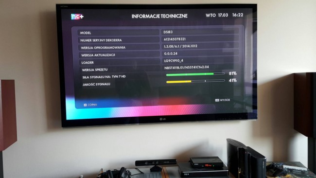

Wysłany: 2015-03-17, 20:27
Poniżej ekrany po przełożeniu parowanej karty nc+ do innego dekodera...
Pytanie wciąż aktualne: czy jest szansa na zainstalowanie w kamperze dekodera, który będzie pracował ze sparowaną z dekoderem nc+ kartą?
